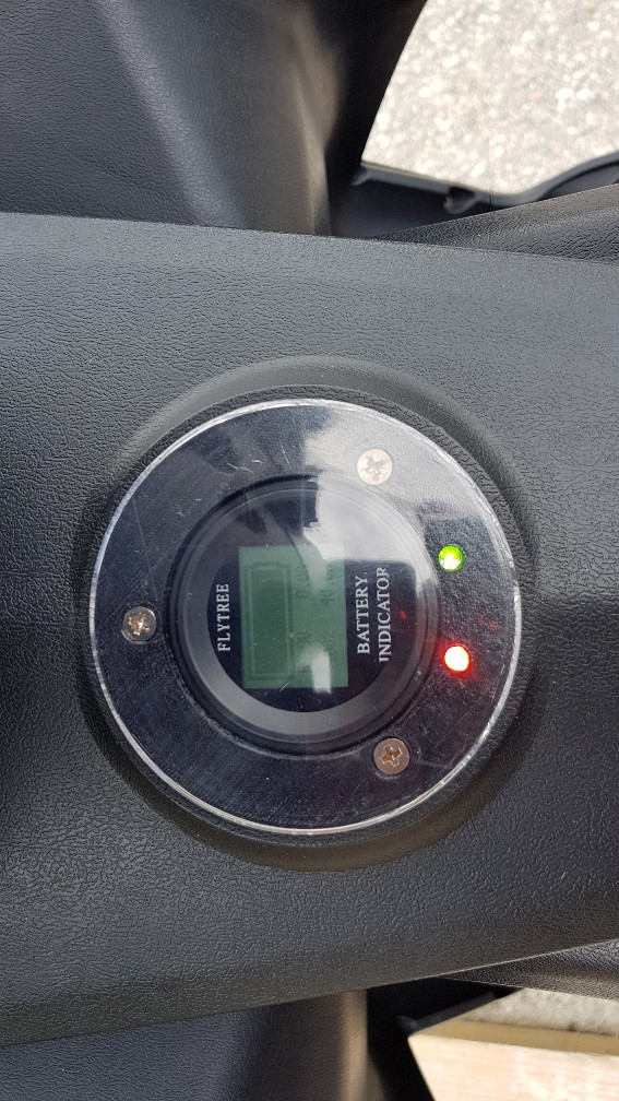

Chargery BMS24: mit 1,2A passiven Balancer und Batterie-Monitor (wird anstatt der Runden Anzeige vom originalen Ladegerät eingebaut)
S.P.E. CBHF2 Charger: mit 12A und eigenem Display
Dann ist der Roller wieder Einsatzfähig und ich kann günstig in die Arbeit cruisn.
Controller und Motor Umbau (auf 8kw + 0-5V Reku) muss noch warten!
Das Emsiso war dann für meine aktuelle Situation zu teuer im Vergleich zum Chargery- Nachteil ist es gibt beim chargery kein log- dafür sieht manns beim fahren! Logging im Kopf via Augen-technik!

Akkuanzeige mit Shunt und Led-vom neuen Ladegerät (aufnahme ist ein 3D Druck)
