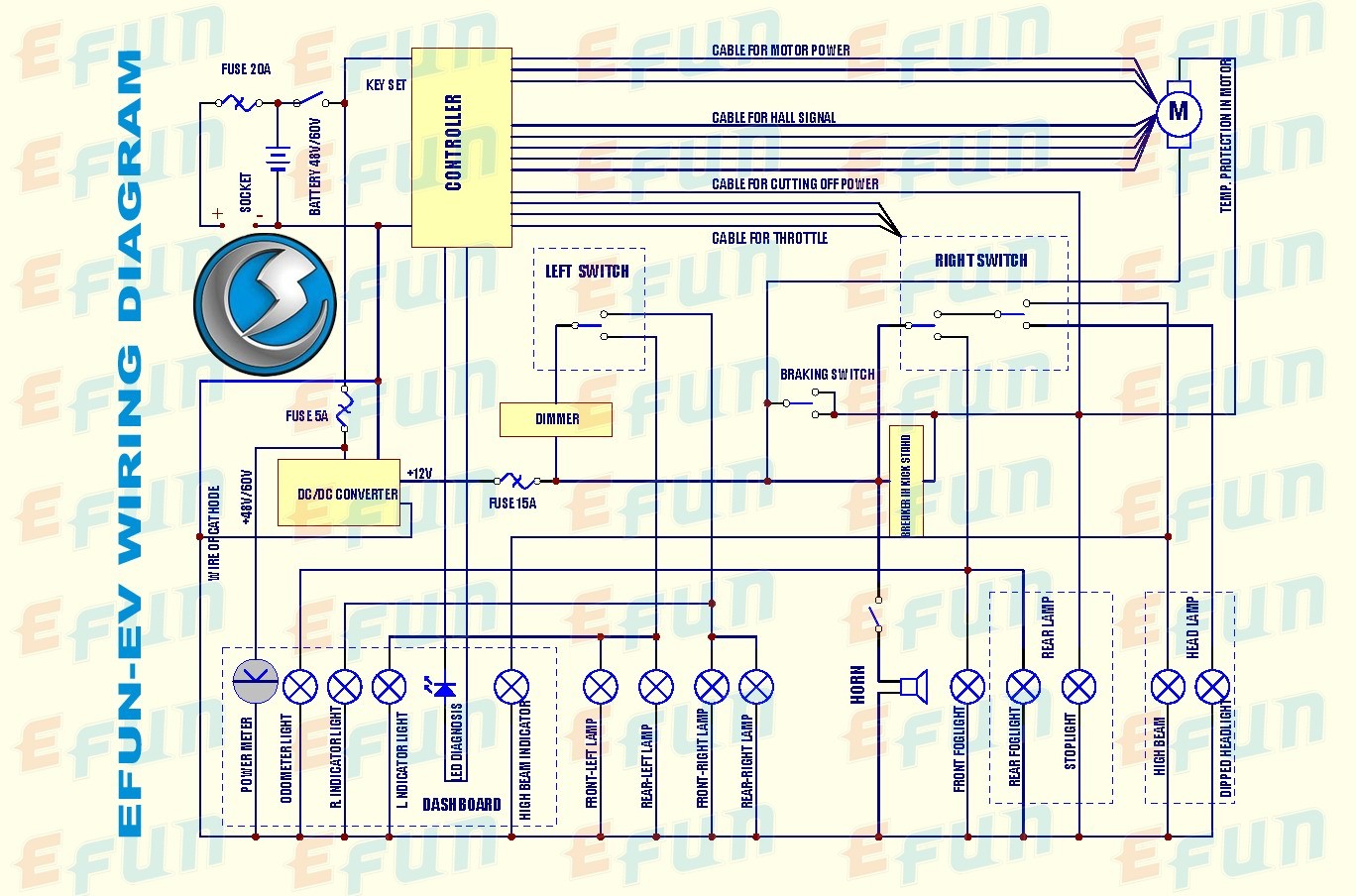

Hennenhof
Re: Hilfe bei einem Spannungswandler
Beitrag von Hennenhof »
Laut Plan sollen aber die 12 V da ankommen, Guck mal.
Die sind auch da, Bremmslicht usw. funzt ja auch.
nur die LED im Display bekommt aus der Steuerung 5 V.

Hennenhof hat geschrieben: Di 21. Mär 2017, 12:47Rot 40V
Ich hoffe, es ist nur ein Schreibfehler. Mit 40V läuft der Roller definitiv nicht. Es sollten 44...54V sein.
Zitat: Nur der Ladeanzeiger (SoC) zeigt nichts an. Mal schauen, ob der Controller 48V vom Zündschloß bekommt. Desweiteren schauen, ob der Hall-Drehgriff 5V bekommt und beim Drehen 1..4,2V an den Controller gibt. Desweiteren schauen, ob die Hallsensoren mit +5V versorgt werden.
Die Temperaturüberwachung kann nur ein Thermokontakt sein, welcher im "Temperatur zu hoch" Fall die 12V - genau wie die Bremshebelkontakte und Seitenständerschalter - durchschaltet = Bremslicht leuchtet. Das Bremslicht sollte auf jeden Fall in Ordnung sein.
