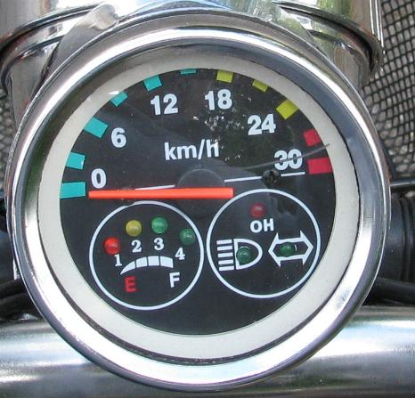

Hallo, Leute, habe mal ne Frage:
habe den oben genannten E-Scooter.... Habe das Akku eben voll geladen und habe das Akku wieder eingesetzt und wollte ne Runde fahren.... Funktioniert alles, aber jetzt Leuchtet die "OH" Led im Tacho und piept. Könnt ihr mir sagen was da los ist ?
Wie gesagt fahren tut er ganz normal.....

OH dürfte dürfte für "Overheat", also Überhiztung von irgendwas stehen. Erste verdächtiger wäre der Controller, insofern das Rollerchern da mehr als einen An-Aus-Schalter zu bieten hat. Zweiter Verdächtiger wöre der Motor, in dem dann aber ein Temperatursensor verbaut sein müsste. Dritter Vedächtiger wäre der Akku, für den selbiges gälte. Wenn man die Gehäuse dieser sachen anlangt und sich die Finger dabei verbrennt, ist es wahrscheinlich im betreffenden Gehäuse zu heiß geworden. Da es direkt nach dem Laden war kann es eigentlich nur der Akku sein, der zu viel Temp. meldet?
