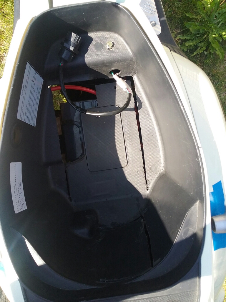

Das Helmfach hat einen aufgeschnittenen Boden.<br /><br />1. Lege ich es am besten mit dem Lüftungsende zum Helmfachbodenloch, das heiße Luft abgibt, damit diese besser entweichen kann über das Loch und sich nicht staut....... <br /><br /><br />2. Oder lege ich es lieber andersherum, ... mit dem Lüftungsende zum Helmfachbodenloch welches Luft zum Kühlen ansaugt?<br /><br />3. kann das LG  auch auf der Seite liegen?

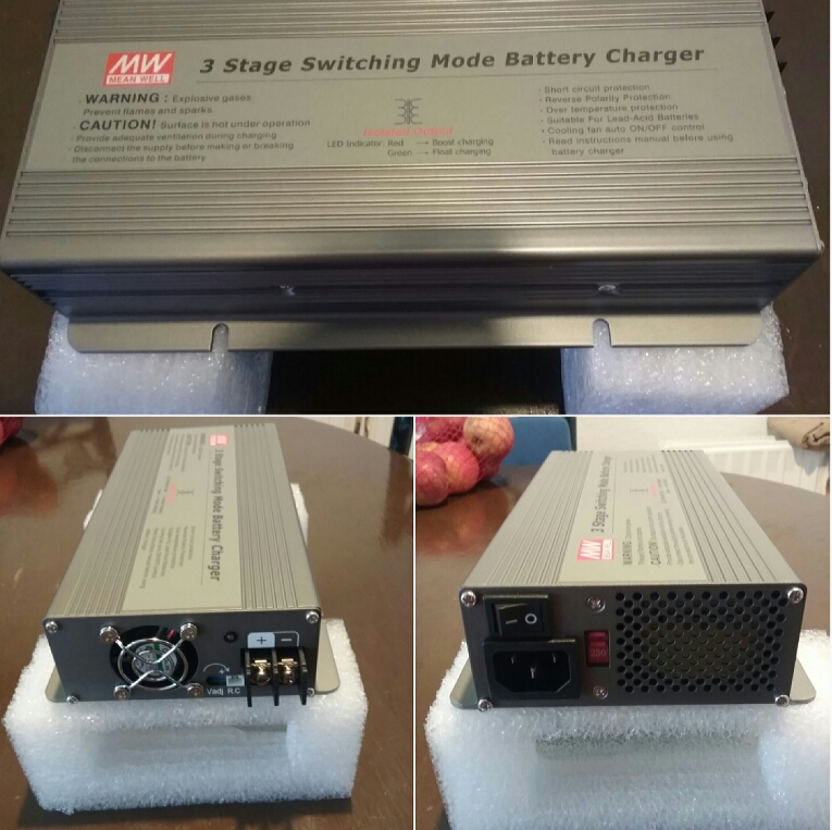

links im Bild ist der Teil der Lüftung zu sehen aus dem die warme/ heiße Luft herausströmt.<br />Rechts im Bild sieht man den Teil der Lüftung, der die Luft von außen nach innen in das Ladegerät zieht um zu kühlen....

Unten kalte Luft ansaugen, oben warme Luft abgeben
Beiträge: 20407
Re: ausreichende Belüftung für Ladegerät - optimale Lage (keine Scherzfrage)
Kann die warme Luft oben irgendwo raus? Ist vielleicht der Sitz nicht ganz zu, so dass die warme Luft da raus kann? Dann stimme ich Helix und Alfred zu.

ps MEroller: Doch , ich schließe Helmfach ab, wenn ich zB bei der Arbeit lade (auf der Straße, über das Fenster der Praxis) damit niemand unbefugtes Zugriff hat.....
Denn ich hab ihn dann nicht im Auge......
Hatte gehofft, dass das aufgeschnittene Helmfach reicht um auch bei geschlossenem Sitz, ausreichend Belüftung zu ermöglichen......

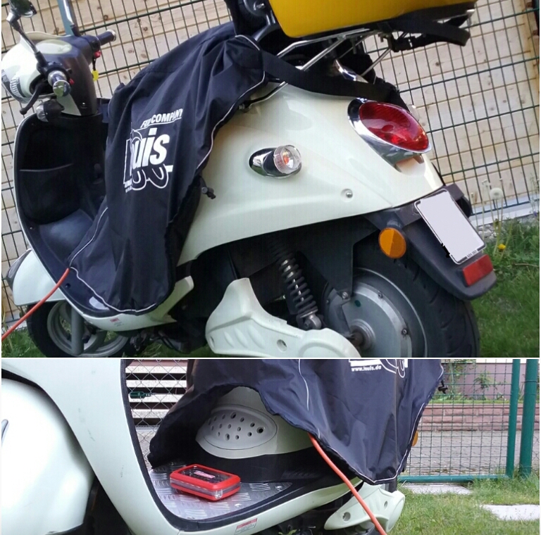

Vorne am Sitzfuß sind nochmal paar Löcher in der Rollerverschalung

( Laden im Freien/ mit Sitzplane wie auf oberen Foto zu sehen/ leichter Regen und Außentemperatur 11°, Thermometer ins Helmfach gehängt, so dass es keine direkte Berührung mit dem LG hat/ in Abständen die Temperatur überprüfen, Berührung des LG mind.5 Sek am Stück - außer es tut weh..... ;) ) )
