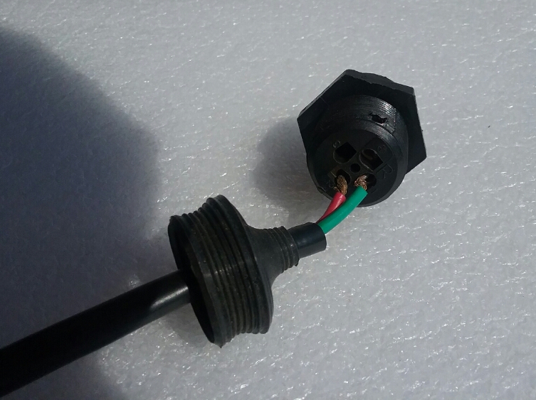

ich wollte gerade due Akkus meines Rollers aufladen und habe bei der Besichtigung der Kabel (die ich immer vor dem Anschließen durchführe) bemerkt, dass ein Kabel sich gelockert hat.....
Und ich gehe wirklich vorsichtig um damit, ziehe nicht daran etc...
Ladekabel das aus dem Roller kommt,
da hat such das grüne gelöst.
Es gibt vers giedene Anschlüsse.
Gehört das grüne in die "1" ?
ist das so richtig?
[b]
Ps....: Ich habe anhand des rausgerutschen Kabels gesehen, dass überhaupt keine Aderendhülse dran ist......
Gehört da nicht auch eine hin??????????

Dann waren die Aderendhülsen in China gerade aus.......Selbstverständlich gehören da Aderendhülsen dran. Und auf den meisten Ladegeräten steht: Only for indoor using. Also, bei Regen besser nicht mit dem LG unter der Sitzbank laden.
Tja, mit grün und rot ist das so eine Sache. Einfach die Gegeseite ausmessen.

Geschafft.....
