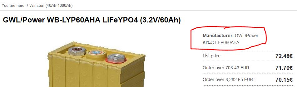

Sehe ich es richtig, dass die Firma GWL/Power Zellen im Winston Format baut, die ein bißchen billiger sind, aber mit Entlade- und Ladeströmen nicht ganz mithalten können? Hier
Die GWL/Power Dinger wären nämlich in Europa und können mit überschaubaren Kosten und fast Null Aufwand (im Vergleich zu Seeweg Gefahrenguttransport + Verzollung) bestellt werden.

Warum schreiben die dann Hersteller GWL/Power und Art#.: LFP060AHA statt LYP060AHA?
Da muss man doch auf die Idee kommen, dass es ein anderes Fabrikat ist.

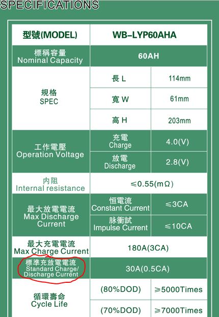

Mein Roller zieht 100A. Ich denke wenn die Zellen 180A für 15min können, dann kann ich die 100A bis zum St. Nimmerleinstag fahren. Es ist dennoch weit entfernt von dem empfohlen 30A standard. Ich geh mal davon aus, dass die Abnutzung hier auch quadratisch mit dem Strom steigt.

Aber zurück zu Deinen 30A bzw. dem Herstellepropblem. Ich verstehehe Deine Verwunderung jetzt nicht, schreibt doch GWL selbst ganz offen und deutlich in der Beschreibung ("Description"): "High power lithium cell, original Winston Battery product with LiFePO4 (LiFeYPO4) technology"
Genauso deutlich steht darunter, direkt aus der Winston Spec zitiert: "Maximum discharge current is 3C continously."
Bei 60Ah sind das 180A max. Dauerstrom (was aus meiner Sicht Humbug ist, siehe oben). Deine 100A sind gerade mal 1,66C, das sollte schon gehen.
Deine 30A sind doch der vorgeschlagene erste Ladestrom: "The first charge should not exceed 0.5 C - eg for 60Ah cell is 30A."
Auch das sehe ich bei solchen Innenwiderständen als zu hoch an, die Hälfte wäre vielleicht vernünftig.

Nein. Sowohl in der Original Winston Spec, als auch in der GWL/Power Spec wird 0,5C Lade- und Entladestrom empfohlen!
Winston:
GWL/Power:
Die Specs unterscheiden sich im wesentlichern darin, dass bei GWL/Power 3C für 15min erlaubt ist und bei Winston keine Einschränkung angegeben ist.
