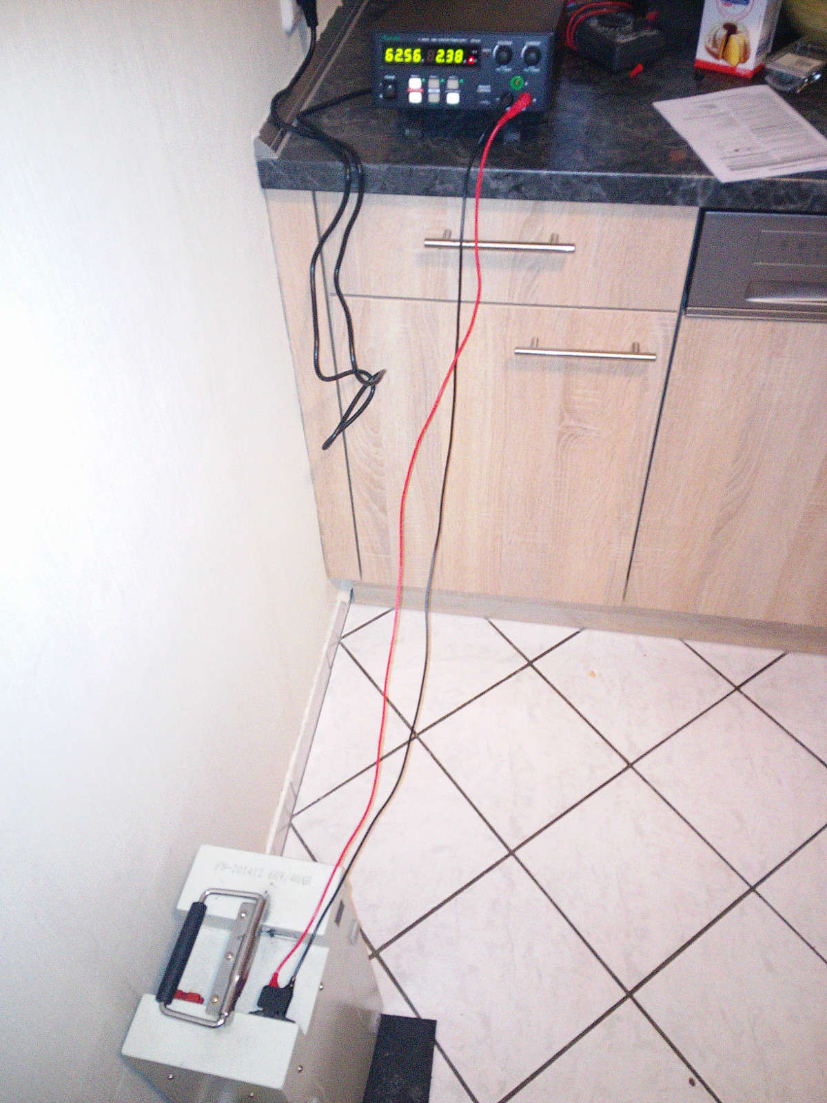

So langsam segnet mein L2 das Zeitliche. Es sei ihm gegönnt nach mehr als 32000 km.
Dennoch starte ich noch einen Versuch ihm neues Leben einzuhauchen.
Dazu habe ich mir ein Labornetzteil passender Spannung besorgt und entsprechend eingestellt: Musste die mitgelieferten Kroko-Klemmen verwenden. Der verwendete Kaltgeräteanschluss(?) ist mir gänzlich unbekannt.
Bin mal gespannt, ob das langsame Laden mit niedrigem Strom etwas bewirkt. Vielleicht reagiert das BMS anders als mit 8A durch das Ladegerät.
250 € für das Labornetzteil sind noch ein überschaubarer Kostenpunkt im Vergleich zu den 2000 €, die ich dann für den L3 als Ablöse investieren würde.
Dirk

motoqtreiber
- Beiträge: 248
- Registriert: Fr 23. Mai 2014, 20:52
- Roller: Vespa GTS 300 / Silence S01
- PLZ: 91058
- Wohnort: Erlangen
Re: Trinity Akku Haltbarkeit
Hi Dirk,
Ich hatte meinen Akku zu Trinity geschickt, nachdem ich ein paar mal frühzeitig stehengeblieben war.
Die haben den Akku quasi manuell Zelle für Zelle ausbalanciert.
Hat sich gelohnt, jetzt ist die alte Reichweite wieder da.
Könnte bei dir evtl auch helfen?

- dirk74
- Beiträge: 1767
- Registriert: So 10. Apr 2011, 13:55
- Roller: Trinity Uranus
- PLZ: 65
- Wohnort: bei Frankfurt
So etwas ähnliches hat Trinity mir angeboten. Habe das erst mal als Hokus Pokus abgetan, aber wenn es schon mal geholfen hat ... warum nicht?
Im Prinzip versuche ich das gleiche über niedrigen Stromfluss.
Dirk
