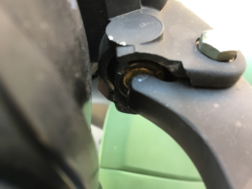

Servus zusammen,
kämpfe gerade mit einem Problem an meinerm unu, von dem ich hier bisher nix gelesen habe.
Der Bremshebel der Vorderbremse stellt sich bei mir, nachdem ich den Bremshebel nach dem Bremsen losgelassen habe, nicht mehr zurück in die "Nulllage". Das heisst zugleich, dass der Schalter, der beim Bremsen mit der Vorderbremse die Stromzufuhr unterbricht (und mutmaßlich das Kers auslöst) nicht wieder betätigt wird und nach dem Bremsen weiterhin die Stromzufuhr unterbrochen ist.
Jetzt muss ich also nach dem Bremsen den Bremshebel manuell wieder in die Nulllage drücken, damit der Schalter betätigt wird, wieder Strom fließt und ich beschleunigen kann.
Wenn ich die mechanischen Zusammenhänge am Bremshebel richtig erkannt habe, dann sollte das Zurückstellen des Bremshebels eigentlich der Hydraulikzylinder übernehmen. Wenn ich den Bremshebel manuell in die Nulllage drücke, klafft zwischen dem Kopf des Hydraulikzylinders und dem Bremhebel jedoch ein Spalt und der Bremhsebel wirkt "lose" und lässt sich mit etwas Spiel hin und her bewegen. Darum vermute ich, dass der Zylinder nach dem Bremsen nicht weit genug zurückkommt.
Habe eine Anfrage an den unu Support gestellt, die mit Silikonspray empfohlen haben. Bin nicht sicher, was ich von dem Rat halten soll, da der Bremshebel selber ja nicht schwergängig ist und wo soll ich das Silikon an dem Hydraulikzylinder anwenden???
Frage an euch also:
Hatte von euch schon mal jemand das Problem und was war die Lösung?
Brauchts mehr Hydrauliköl / Bremsflüssigkeit?
Kann man da selber was machen oder ist da der richtige Weg die Werkstatt?
Besten Dank und Grüße,
Konrad

Hier muss die Bremse erneuert werden!

Hallo Herby,
Danke für Deine Einschätzung.
Dann werd ich das winterliche Wetter wohl für einen Boxenstop nutzen.

bei mir wurde das Problem recht unkompliziert gelöst.
Meine nächstgelegene Unu-/Bosch-Werkstatt, die ausgezeichnete Fa. Häusler hier in München, hat die Bremse ausgetauscht und alles mit unu geregelt.
Ist wohl ein bekanntes Problem und hat auch nix gekostet.
Also am besten zu einer unu/Bosch-Werkstatt, dann wird das für Dich relativ unkompliziert.

Gleiches Problem! Ärgerlich und nicht ganz ungefährlich, wenn man im Verkehrsfluss kurz bremsen muss und dann geht plötzlich nichts mehr ...
Silikonspray hat nichts geholfen.

Hast Du nicht Herbys Antwort gelesen?
"Hier muss die Bremse erneuert werden!"
Herby ist kompetenter E-Roller-Händler.

Diesen Problem hatte ich auch - eine Hochdruckreinigung den Bremsbelägen dann Silikonspray am Hebel hat bis jetzt gut funktioniert.
