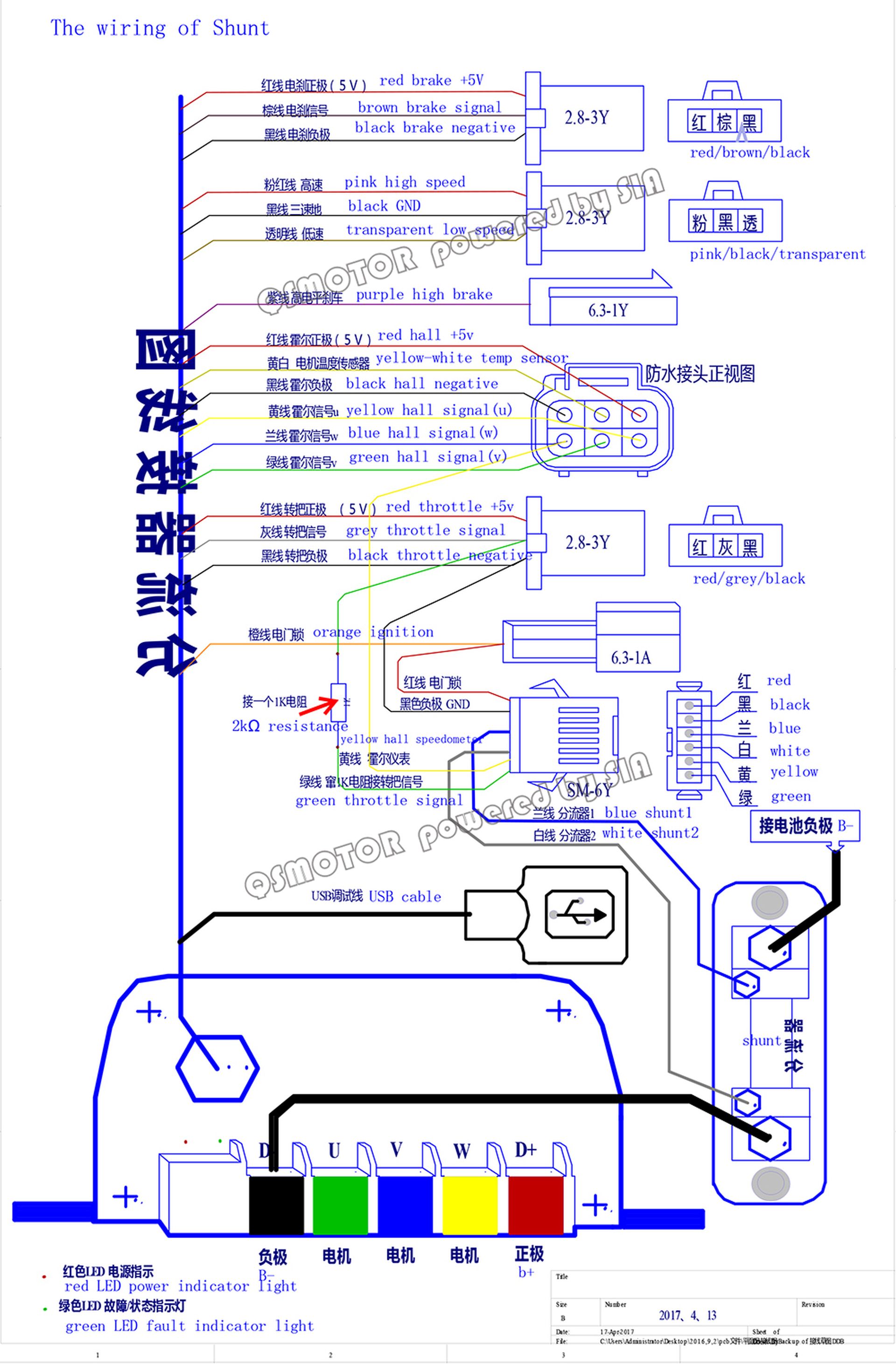

Von Sabvoton z.B. SVMC072150 gibt es etwas Neues. Ersichtlich aus dem Stromlaufplan:

Einen 2 kilo-Ohm Widerstand in Reihe mit dem Fahrgriff-Hall-Ausgangssignal - kurios. Das führt zu weniger Hallsignalspannung in den Controller rein. Eine künstliche Drosselung?

In diesem Stromlaufplan ist der Anschluß für einen CA mit eingezeichnet. Der 2kOhm Widerstand geht zum CA Anschlußstecker genau wie der Spannungsanschluß vom shunt. Interessant ist der 1. Sollwerteingang sowie der Zweite 0...5V für variable Reku. Auch ein pick up am Hinterrad mit Magnet wird nicht benötigt. Zweimal anklicken und der Stromlaufplan wird riesig........

Mensch Peter, das stimmt, das ist der CA-DP Connector, Farben, Reihenfolge, Funktionen, alles passt für einen CA V3! Da wäre der CA3 ja völlig easy einfach anzustecken, und gut isses
