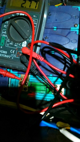

bestellt :-) Balancer schaltet bei 2.5V! Welcher balancer für Galactica?

ist hier ein Galactica Fahrer, der schonmal balancer ersetzt hat? Die, die ich bisher im Netz gefunden habe, ähneln so gar nicht dem Original (siehe Fotos)
Sie sind ca. 67mm lang, 20mm breit und haben eine Höhe inkl. Bauteile von nur 2 bis 3mm.
Zellen: GBS LifePo4 16s 48V 40Ah

danke, daran habe ich auch gedacht. Aber: Die Balancer sollten untereinander ja möglichst die gleichen Daten haben.
Von der Baugröße ging das ja.
Balancerspannung: 3.60 V (+ / - 0.05V) [Detection Voltage]
Balancing Strom: max 1.7A <====
Wenn meine Original B. < 1A "vertragen", spielte das mit dem Unterschied bei diesen hier mit max. 1.7A keine Rolle? Das hieße hier, dass der Überschuß einfach schneller verbrannt würde, passt also, richtig?
