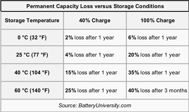

Ja, bitte gerne doch! Scheinbar bin ich jedoch der einzige hierVU18650PF hat geschrieben: Sa 17. Jun 2017, 14:15Deshalb sollte man sich mal Gedanken über ein Ladegerät machen, dass per Knopfdruck auf 80% oder 100% Laden kann. Ich werde mir wie angekündigt ja eines bauen, wenn Interesse besteht, werde ich zur gegebenen Zeit dafür einen Thread öffnen.
hier noch eine Tabelle zum Thema Kapazitätsverlust bei Lagerung in Abhängigkeit von Temperatur und Ladehöhe.
Geht man davon aus, dass "Unwissende" in vielen Fällen den Akku direkt nach Nutzung zum Laden in die Steckdose stecken, ist er oft 12 Stunden oder länger pro Tag in vollem Zustand "gelagert". Was das hochgerechnet an Verlust auf ein ganzes Jahr bedeutet, kann sich jeder selbst ausrechnen...
Werner
