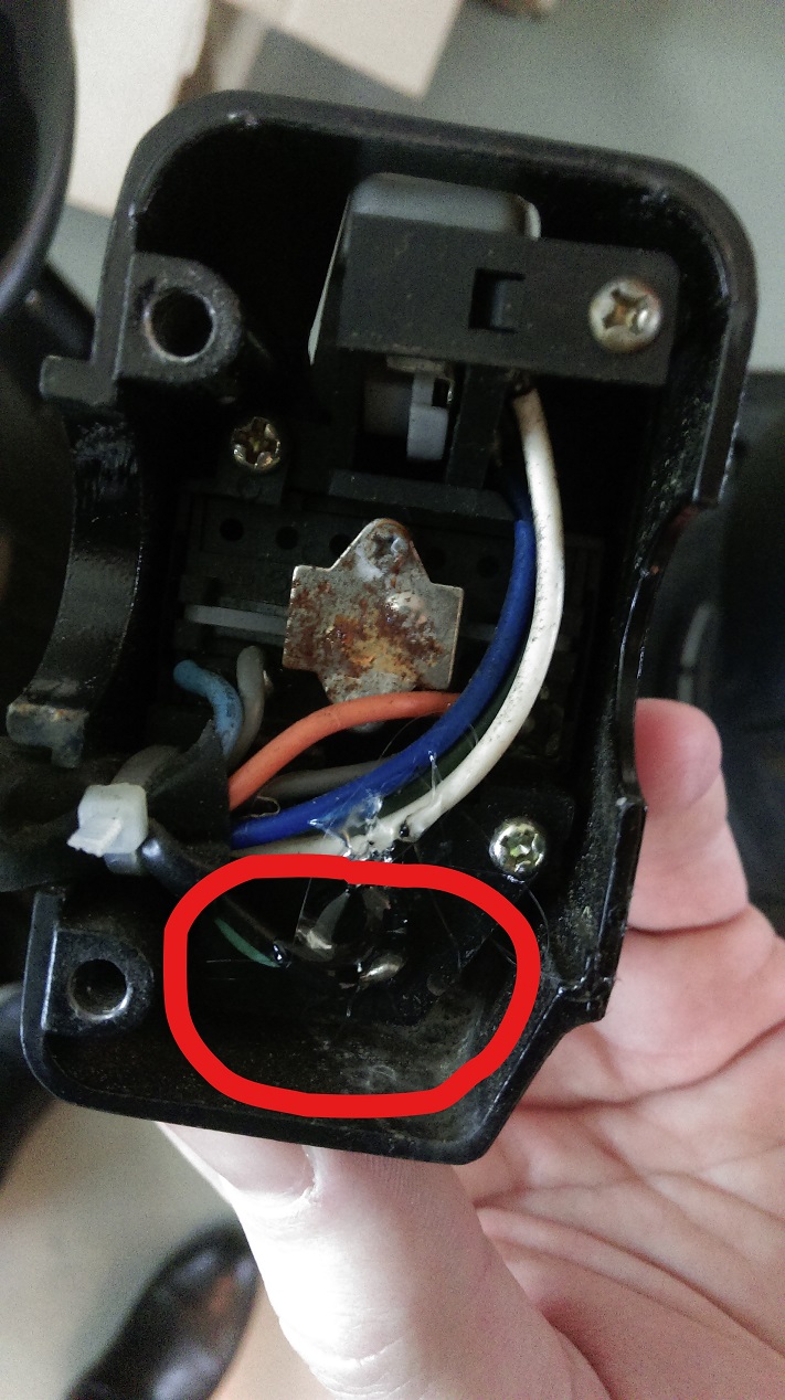

auch über Berlin sind heute ein paar Eimer Wasser vergossen worden. Sollte es zu dem beschriebenen Dauerhupen kommen, helfen mehrere Wege. Die Empfehlung hängt dabei vom vorhandenen Werkzeug ab, wobei ein Kreuzschraubenziehen die beste Waffe ist. Grundsätzlich liegt leider ein Kurzschluss in einem der beiden Hupenschalter vor. Wenn man diesen einmal öffnet, sieht man zwei Lötpunkte, von denen Kabel abgehen. Gelegentlich verläuft dabei eines der Kabel direkt über einen anderen Lötpunkt und so kann es sein, dass ein wenig Feuchtigkeit ausreicht, um entlang dieses Kabels eine leitende Verbindung zum anderen Lötpunkt herzustellen. Im angehängten Bild sieht man das so halbwegs. Ich bin leider gerade nicht mehr im Büro, um ein besseres Foto zu schießen. Den Gedanken versteht Ihr sicher trotzdem. Die beste Lösung hier ist ein leichtes Wegbiegen des ungünstig verlaufenden Kabels sowie eine Beseitigung der noch im Schalten befindlichen Feuchtigkeit. Das geht neben Taschentüchern übrigens auch mit einem Stoß WD-40, da das WD ja für Water Displacement steht und das Mittel ursprünglich nie als das Schmiermittel gedacht war, das es heute in den meisten Augen ist.
Zurück zum eigentlichen Thema: Der Kurzschluss sollte in seiner Ursache an beiden Schaltern beseitigt werden und wer danach ganz sicher sein will, isoliert die Lötpunkte mit etwas Heißkleber oder Silikon.
