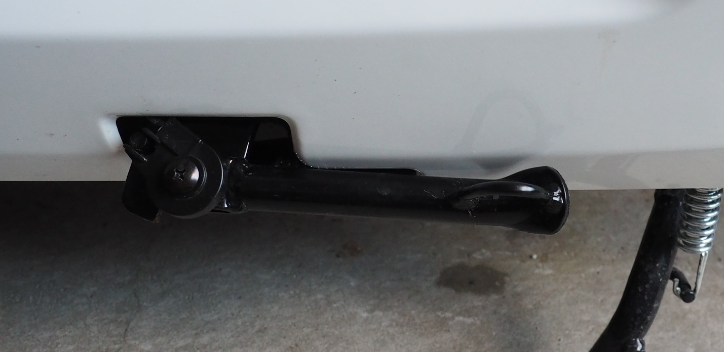

Könnte einer bitte ein Foto von dem abzuschleifenden Pinörek hochladen? Danke

Das ist die Stelle, wo man ein paar Millimeter wegnehmen muss.
So sieht der Ständer dann eingeklappt aus.
