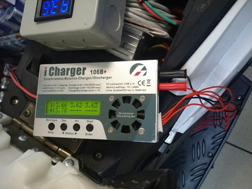

Habe die Zellen geladen und bin dann noch 15 km gefahren wegen storage für die Garage.
