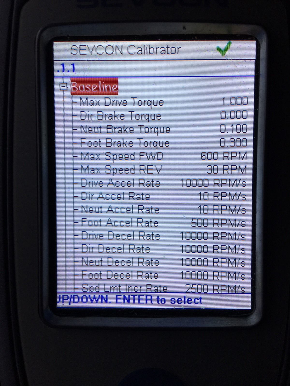

Grundsätzlich nähme ich an Volkers stelle einen Sabvoton Sinuscontroller SVMC072150 oder einen Kelly Sinuscontroller KLS...... - gibt ja hier einige Kelly Fans. Zum Sevcon Gen4 sollte man wissen, das es 2 Ausführungen gibt mit sin / cos Encoder Rückführung z.B. E-Vivacity oder mit Hallsensoren Rückführung. Einen neuen Gen4 zu parametrieren braucht die Software und einen IXXat USB / CANbus Converter kostet als set USD895,- und viel Erfahrung.
Um einen vorhanden Antrieb nach zujustieren reicht der Hand Held Calibrator für USD450.
