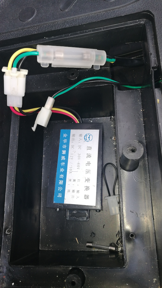

Ich fand dieses, aber ein Stecker ist leer.

Ja, es ist der DC/DC Wandler und dessen Glassicherung. ;)
Glassicherung auf Durchgang prüfen :idea: .
Zwischen schwarz und gelb Spannung prüfen. :idea:
Zwischen schwarz und rot Spannung prüfen. :idea:
Im Bild geht rot DC/DC auf gelb Bordelektrik, bitte prüfen. :evil:
Chinesische INGENIEURE sind manchmal farbenblind, hoffentlich bekomme ich jetzt keine Abmahnung vom Mod. :shock:

wie auf Multimeter eingestellt?

Beitrag von Joehannes »
Durchgang auf Ohm = 20k ( Glassicherung ) GUT= 0,00 SCHLECHT = NIX
Spannung auf 200V = (Gleichspannung)

Rot-Schwartz 00,9 Gelb Schwartz 00,3 200v
Glassicherung 0,00 20k

Also Glassicherung ist okay.
JETZT musst Du die KABEL ins innere des Rollers verfolgen.
Wohin geht Gelb ?
Wohin geht Schwarz ?
Wohin geht Grün ?
sanimirko
Re: GECO Controller kaufen - wo?
Beitrag von sanimirko »
Ich werde versuchen.
Vielleicht ist das grüne Kabel nicht mit dem Schlüssel verbunden.

Hat nichts mit Schlüssel oder Schloss zu tun.
Vielleicht ist grün Batt Minus ➖ (Masse)

um zu versuchen, direkt mit einer separaten batterie grün zu + schwarz zu - verbinden
ohne DC/DC Wandler

Nein
Verfolge einfach die 3 Kabelfarben im Roller. WO gehen sie hin, oder hat jemand vergessen 1Kabel anzuschließen?
Der TRICK ist folgender:
Der DC/DC bekommt von allen Akkus die Spannung, wohl 48V:
Der DC/DC macht daraus die 12V:
Wenn Du den Weg, also wohin die Kabel gehen dort niet anschließen kannst........
Wo geht rot hin?
Wo geht schwarz hin?
Wo geht grün hin.
Foto posten
