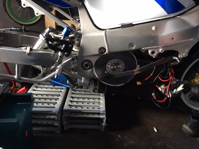

Aus Langeweile habe ich mal ein Bild vom Motor ausgedruckt und in den Rahmen gehangen um zu schauen wieviel Platz er im Rahmen beansprucht.
Der Wasserkühler fehlt derzeit auch noch und die beiden Regler müssten direkt zwischen Motor und Wasserkühler.
Die Akkus wandern dann über den Motor in den Tankbereich.
Ich weiß, das es nicht gut vom Schwerpunkt her ist aber ich brauche ja auch nicht großartig Kurven mit dem Bike fahren.

Ein wenig Gewichtsoptimierung ...
Die Lampen fliegen natürlich raus und die Löcher werden noch dicht gemacht!

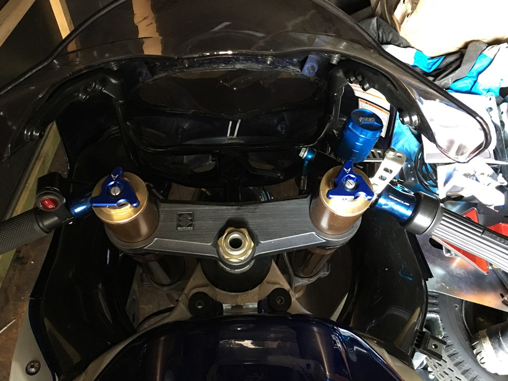

Nun gab es ein paar blau eloxierte Gabelversteller und ich habe sie wieder gute 2-3 cm höher gelegt, in der Hoffnung das sie nun besser auf dem Trailer festgezurrt werden kann und nicht dabei die VVK beschädigt wird.
