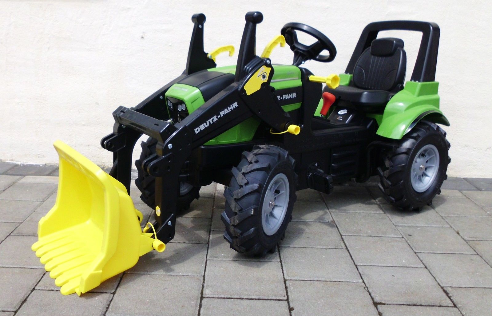

Was müsste ich den für einen Motor nehmen, wenn an der Antriebsachse ein Ritzel mit 12 Zähnen ist und der Reifenumfang ca. 100cm (d=ca. 32cm) hat und eine Geschwindigkeit von ca. 6-10kmh haben soll.
Mir geht eigentlich mehr um die Kraft als um die Geschwindigkeit, da es ja für meinen Sohn sein soll. Wäre auch eine Fahrzeit von 1,5Std möglich?
Hier wär mal ein Bild von dem Gefährt. Aber bevor ich die Motoren und anderen Komponenten nicht habe, zerlege ich ihn nicht. Ich werd wahrscheinlich ein Grundrahmen schweißen und die Plastikteile dort anschrauben. Wie könnte ich das mit dem Rückwärtsgang am besten realisieren? Muss es unbedingt ein Relais (z.b JQX38F) sein, oder geht auch ein mehrpoliger Schalter)
mfg
Andi
Aber ich bin froh, dass ihr mir Tipps gebt. Ich hab nämlich auch noch nichts bestellt.

Matahalii
Re: Hilfe bei Umbau/Eigenbau Elektro Trettraktor
Ich nehme mal an, das 12er Ritzel ist das originale vom Tretantrieb. Da kannst du nur mit nem Getriebemotor arbeiten. Auch wenn du ein sehr großes Ritzel dranflanschst, wird die Fuhre immer noch ordentlich Geschwindigkeit bringen. Ich glaube in dem Fall würde ich nen Getriebemotor nehmen, da hast du dann auch mehr Kraft, was wichtig ist für Wiese, Schotter, Matschkuhle... Ich weiß ja nicht, welche Geschwindigkeit dir so vorschwebt, aber so ein Trekker kippt auch gerne mal in Kurven.
Solche Fahrzeuge lassen sich auch gerne mit nem Akkuschrauber antreiben. Da gibts natürlich von billig bis teuer alles, aber man hat Motor, Steuerung vorw/rückw Akku(Wechselakku/s), Lader alles beisammen und Kettenritzel oder Riemenscheibe lässt sich gut anflanschen. Mit nem Fahrradschlauch über dem Bohrfutter kann man auch nen Reibantrieb machen. Youtube hat da viele Ideen von supergefrickelt bis High-tech.
gowalso1
Ja er sollte ca. 6-10 kmh fahren und halt genügend Kraft haben um auch kleine Steigungen und auf Wiesen gut fahren können. Ich weiß halt jetzt nicht ob der 24V 500W Getriebemotor oder nur 350W oder 36V besser sind.
Und wie man das Rückwärts fahren am besten realisiert (mit Schalter oder Relais) ist mir noch unklar.
Irgendwie bevorzuge ich die Vatiante mit Motor und Controller.
