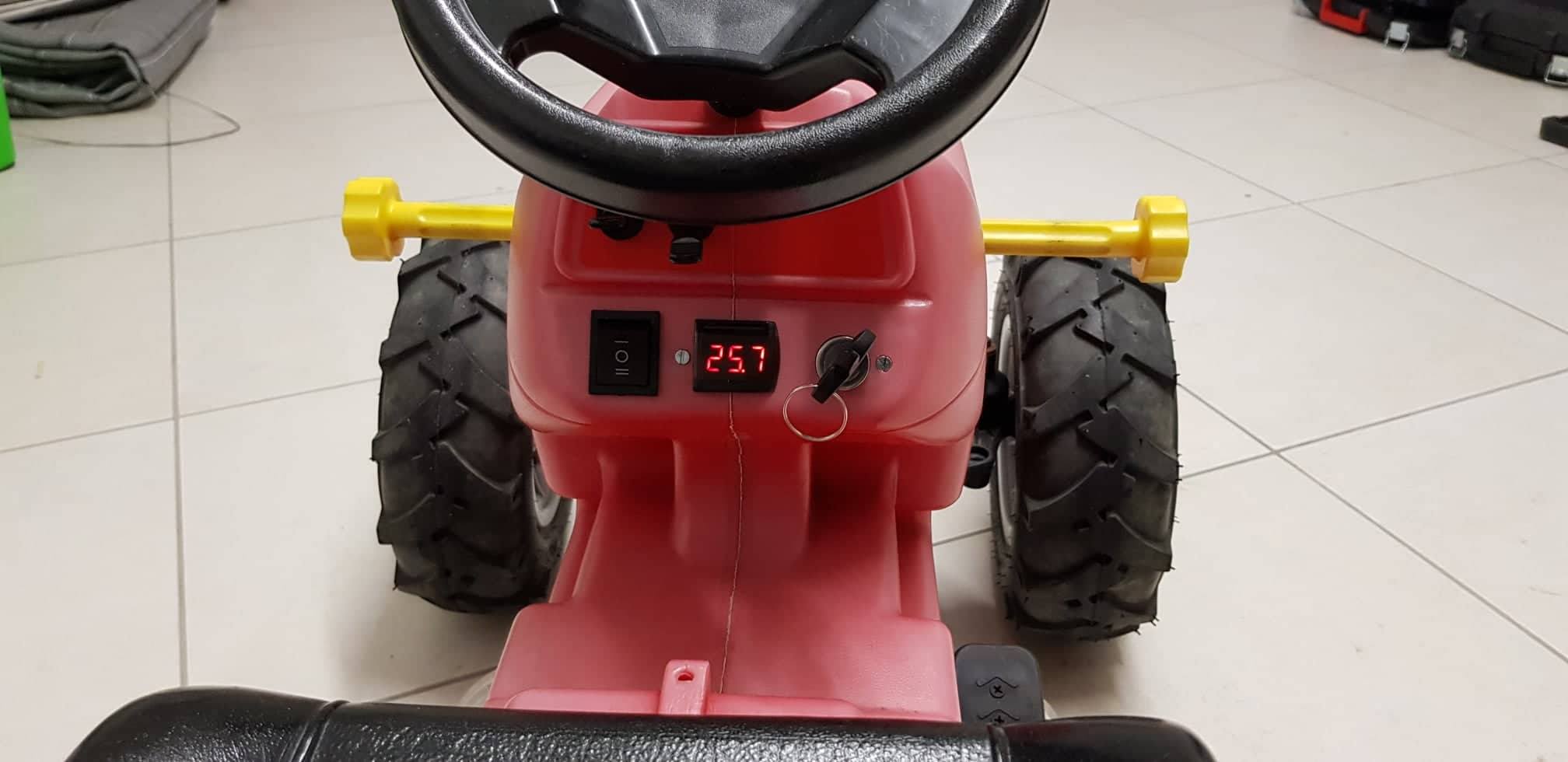

Guten Morgen,
Ich möchte auch meinem Sons Trekker umbauen, hab schon ein My1016z bestellet mit alles rum herum.
Ich würde euch gerne fragen was für eine Kette verwendet Rolly Toys? Ist das eine standard Fahrradkette?
Ich könnte mir das anschauen sebst, aber bin im Urlaub, und ich beschäftige mich um alle benötigte Teile zu bestellen.
Danke euch,
Bernard
Beiträge: 2
Registriert: Mo 20. Aug 2018, 07:49
PLZ: 8
Re: Hilfe bei Umbau/Eigenbau Elektro Trettraktor
Beitrag von Bernard »
Servus Kolegen, nur als ruckmeldung: ich hab es geschaft!!
Funkioniert gut, kann locker 2 kinder transportieren.
Ein diferential ware gut, aber lauft auch ohne.
