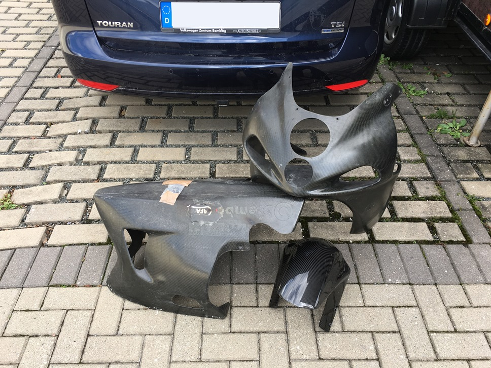

Eine geschlagene Stunde habe ich benötigt, um die "alle" Aufkleber von der VVK zu bekommen.
Der Krümmer hat das Sichtcarbon an vielen Stellen milchig gemacht und es ist sogar ein kleiner Flicken eingerissen.
Mal schauen, ob es ausreicht alles anzuschleifen und danach mit einer neuen Klarlackschicht zu überziehen!
