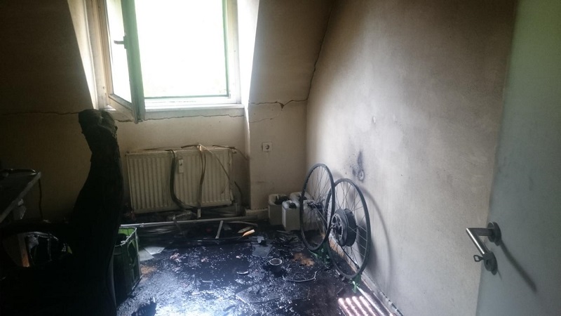

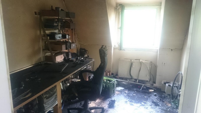

zurück zum Thema über Nacht oder besser gesagt Umbeaufsichtig Akkus laden
Ich habe leider Teuer bezahlen musste für diese Unbezahlbare Erfahrung,
Hinzu zum Thema Akku Laden:
zu dem ZeitPunk......
Sehr billige BMS + Lader = Boooom !!!!
Niemals Unbeaufsichtig Akkus Laden
Fragt nicht nach was genau los war, den dies weiß ich bis heute nicht....

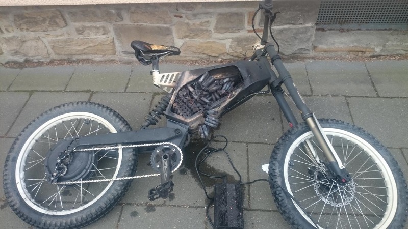

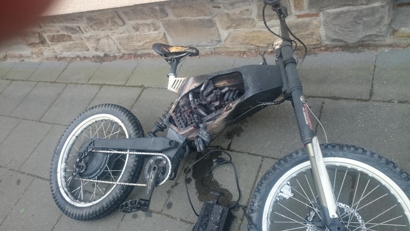

Eule
Beiträge: 1024
Roller: unu 2kW Bj.11/2015
PLZ: 4
Wohnort: Ruhrpott
Re: Ladegerät über Nacht dran lassen oder doch besser Stecker ziehen?
Beitrag von Eule »
sansander hat geschrieben: Mo 18. Sep 2017, 15:44Sehr billige BMS + Lader = Boooom !!!!
Die Frage hast du dir ja bereits beantwortet (s.o.).
Daraus abzuleiten, dass man grundsätzlich und niemals unbeaufsichtigt laden sollte, halte ich für übertrieben.
Aber: wenn man Selbstbau betreibt und billig einkauft, ist Vorsicht die Mutter aller Porzellankisten. Hier hätte ein Thermoschalter mit externem Fühler (eingestellt auf 30°C Abschalttemperatur) wahrscheinlich gute Dienste geleistet, z.B.:

Also ich würde ja erwarten das ein vernünftiges BMS (z.B. NIU und UNU) die Ladevorgang abbricht, sobald eine Zelle anfängt durch zu schmoren. Die Frage ist ob du als "Aufsicht" das überhaupt schnell genug erkennen könntest, bevor das ganze Paket in die Luft fliegt. Jedenfalls wäre das eine teure Rückrufaktion im Anschluss. Gab es sowas schon mal? Bei UNU hätte ich so meine Zweifel ob die das stemmen könnten ohne gleich in die Insolvenz zu gehen. Von daher sollten die Hersteller sich darum schon ausreichend gekümmert haben, hoffe ich mal.
gervais
Beiträge: 1362
Registriert: Di 30. Mär 2010, 09:26
PLZ: 3
Beitrag von gervais »
Wasted hat geschrieben: Mo 18. Sep 2017, 18:29Also ich würde ja erwarten das ein vernünftiges BMS (z.B. NIU und UNU) die Ladevorgang abbricht, sobald eine Zelle anfängt durch zu schmoren.
Hehre Hoffnung. Übliche BMS merken das gar nicht. Selbst wenn Du einen Temp. Fühler hast, der abschaltet, ist der Prozess bereits gestartet (d.h. es schmort und qualmt dann auch ohne externe Versorgung) Ich habe eine Mun. Kiste und einen Rauchmelder und lade gerne auf der Terrasse.
