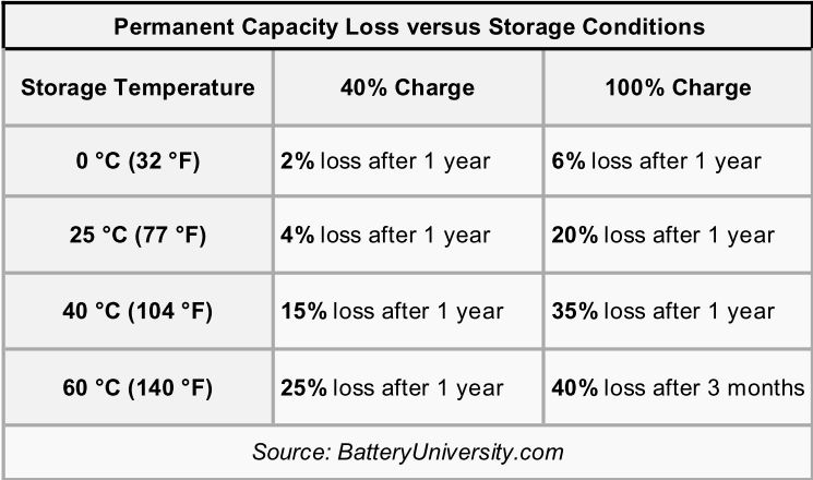

Als Ergänzung bzw. zum besseren Verständnis hier eine Grafik, die verdeutlicht, wie sehr sich Ladezustand und Temperatur auf die Lebensdauer auswirken können.Eule hat geschrieben: Mi 21. Jun 2017, 12:59 Zusätzlich tut´s auch dem Akku gut (Lebensdauer-verlängernd), da er nicht immer wieder so viele Stunden voll geladen herumsteht.
Ein voll geladener Akku altert also deutlich schneller als ein teilentladener. Auch ein ständig genutzter Akku, der täglich beispielsweise 12 Stunden voll geladen herumsteht, ist hochgerechnet auf ein Jahr etwa 6 Monate im Zustand der Volladung. Dadurch können jedes Jahr ein paar Prozent zusätzlichen Kapazitätsverlustes entstehen
