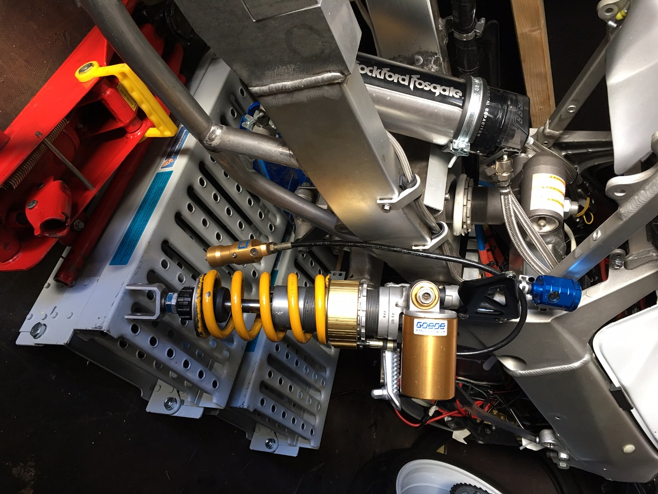

Nun gibt es noch ein wenig Unterstützung von Oehlins
