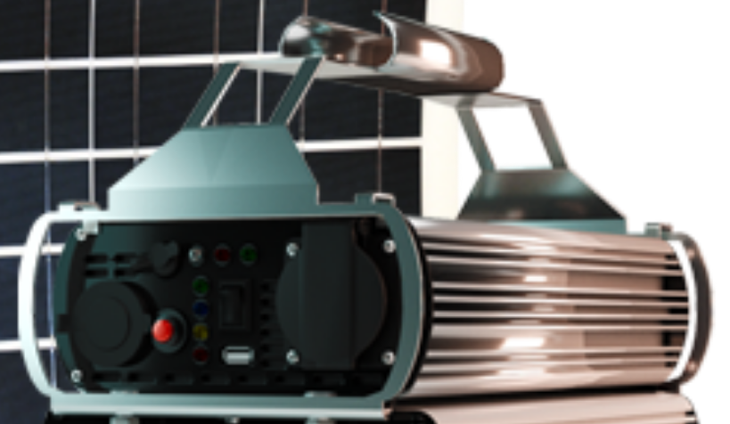

Ich hätte da eine technische Frage. Ist der Niu Akku an dieser mobilen Steckdose zu betreiben/nutzen/laden?
Herstellerseite hier: http://www.arvey.eu/
Die Steckdose als Leistungselektronik bezeichnet ist nur als Steckdose um 950€ zu kaufen.

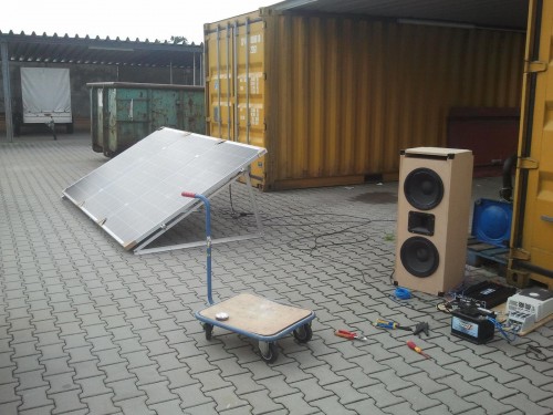

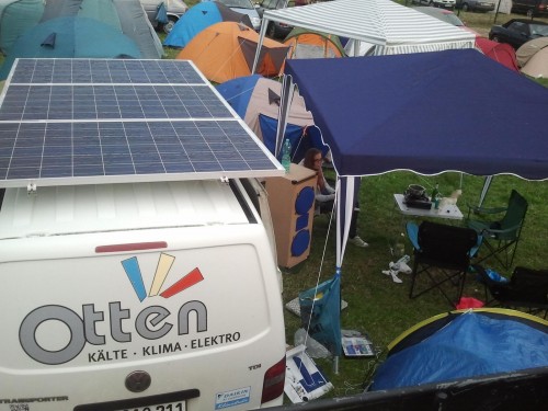

Meinst du sowas?gervais hat geschrieben: So 1. Okt 2017, 18:53 Um dennoch die Technik und deren Grenzen zu erlernen, kannst Du es mal mit Glasbruchmodulen, billigen Shuntreglern + Bleibatterie + Wechselrichter stationär probieren, habe ich mal im ELWEB für Anfänger aufbereitet :
Drei Module die mal bei Projekten übrig geblieben sind, ein Shunt-Regler, ein Wechselrichter und ein paar alte Autobatterien vom Schrotti und welche die so rumstanden. Hat auf dem Festival für Musik, Kühlschrank und Handys aus der gesamten Umgebung laden wunderbar gereicht. Ein Jahr später habe ich dann auf fünf Module, zwei Shunt-Regler und zusätzliche Batterien aufgestockt, weil noch ein zweiter Kühlschrank dazu kam. Mit dreien auf dem Dach gefahren (die Module sind ja schließlich für Orkan ausgelegt, dann müssen sie auch 130km/h auf der Autobahn aushalten), vor Ort dann noch die zusätzlichen Aluschienen und Module montiert.
Hat auf jeden Fall eine Menge Spaß gemacht, sowohl das Basteln als auch der Betrieb. Je nach Tageszeit und Sonneneinstrahlung hab ich dann einzelne Module an- und abgeklemmt um das Maximum rauszuholen aber auch die Regler nicht zu überlasten
Damit war ich wohl auch auf dem Festival einer der ersten der auf Erneuerbare umgestellt und die Zeltnachbarn nicht mit Generatorlärm und Abgasen belästigt hat.
Gruß Lennart

Prima Lennart, so einfach, übersichtlich und sinnvoll kann man PV einsetzen. War aber klar, dass Dir das bekannt ist.otten.l hat geschrieben: So 1. Okt 2017, 20:05Meinst du sowas?![]()
.... Damit war ich wohl auch auf dem Festival einer der ersten der auf Erneuerbare umgestellt und die Zeltnachbarn nicht mit Generatorlärm und Abgasen belästigt hat.
