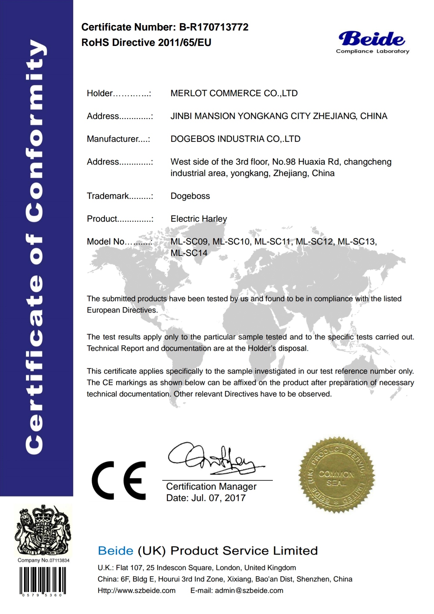

mit der CoC-Kopie kann es sich eigentlich nur um ein Muster handeln.
Meine Harley's stecken noch verpackt in Rotterdam fest. In den Kartons sind auch noch die CoC, also können noch keine Kopien von meinen CoC gemacht worden sein.
Ich habe auch noch weitere Papiere bekommen.
Gruß Harry

Na, das sieht doch schon besser aus. :) Hast Du zu dieser COC auch noch die 2.Seite mit den techn. Daten dazu ?
Joehannes
Beiträge: 3419
PLZ: 9645
Wohnort: Oberfranken
Re: Harley Coco City
Beitrag von Joehannes »
Ja, Rückseite wäre sehr aufschlussreich. Gerade der Punkt 44. =max speed or 47. = national codes ;)
