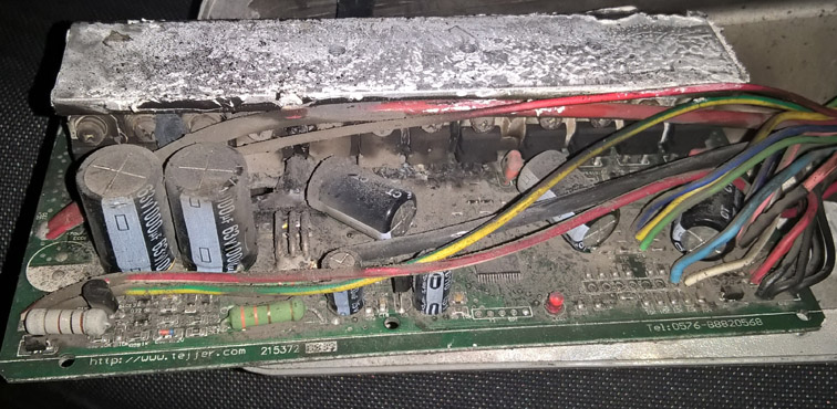

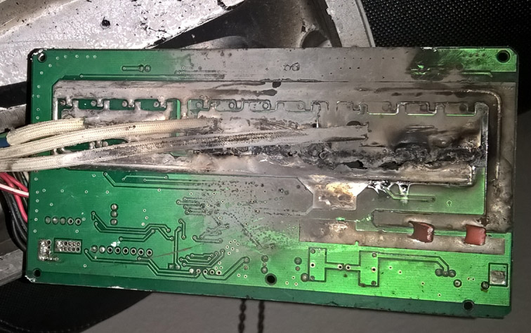

So sieht ein durchgebrannter Controlleraus

Leistungstransistoren können auch ganz ohne vorherigen Temperaturanstieg kaputtgehen. Ein kleiner Fertigungsfehler auf dem Kristall, und es macht irgendwann "peng", auch ohne dass die zulässigen Werte überschritten wurden. Das kann übrigens auch Transistoren betreffen, die im Normalbetrieb gar keine hohen Ströme abbekommen. Sie können aber als Kollateralschaden nachgeschaltete Transistoren abschießen. Der Strom, der die Bauteile dann tatsächlich in Rauch aufgehen lässt, fließt in diesem Fall erst nach dem Ausfall des Transistors. Eine Schutzschaltung ist in diesem Moment völlig hilflos, denn ein durchlegierter Transistor lässt sich nicht mehr abschalten. Abgesehen davon wäre es dann ohnehin zu spät.Eule hat geschrieben: Di 17. Okt 2017, 18:13 Am Rande bemerkt wundert es mich, dass ein Controller einfach abraucht.
Selbst in billigen Modellbau-Reglern sind Temp.-Sensoren verbaut und regeln so den output runter oder schalten ganz ab, bevor die Leistungstransistoren sich in Rauch auflösen.
Ich habe genau das mehr als einmal erlebt, und zwar bei Hochleistungs-Endstufen für die professionelle Beschallungstechnik wie z. B. dieser hier. Die sind nach allen Regeln der Kunst geschützt (ein bisschen besser als Modellbau-Komponenten
