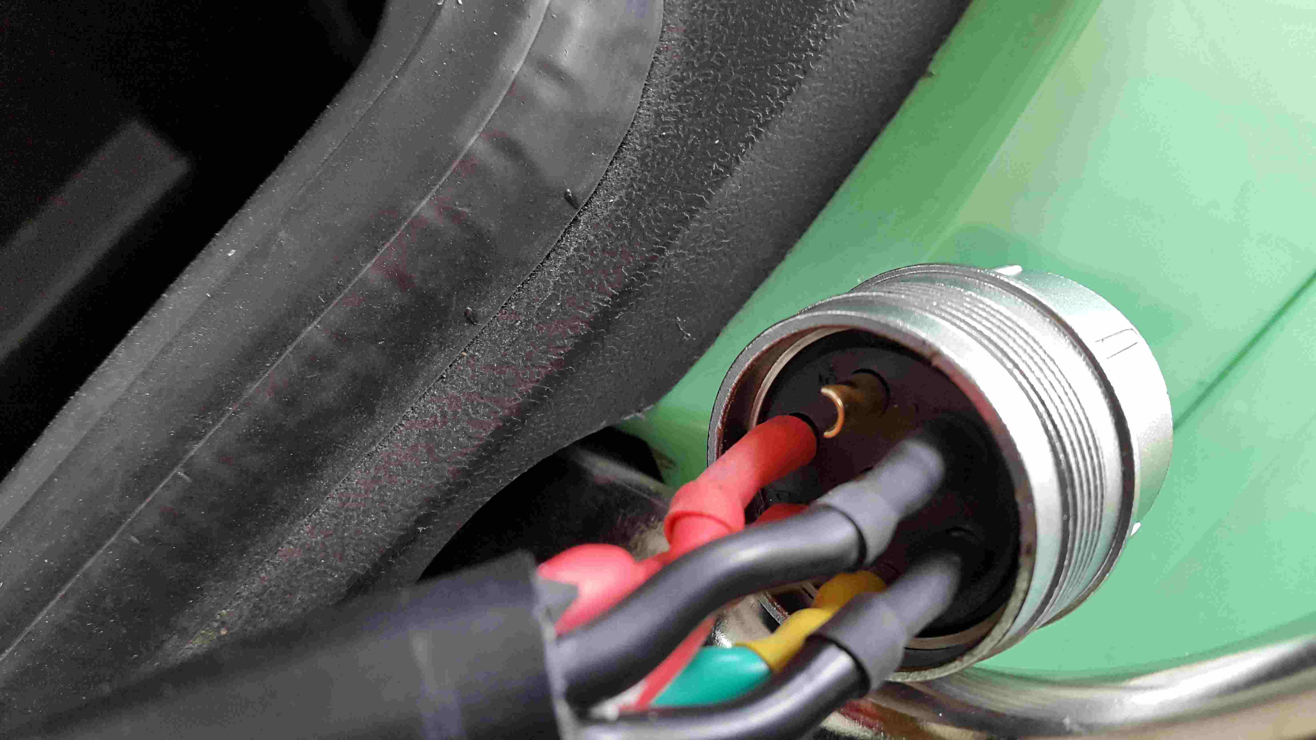

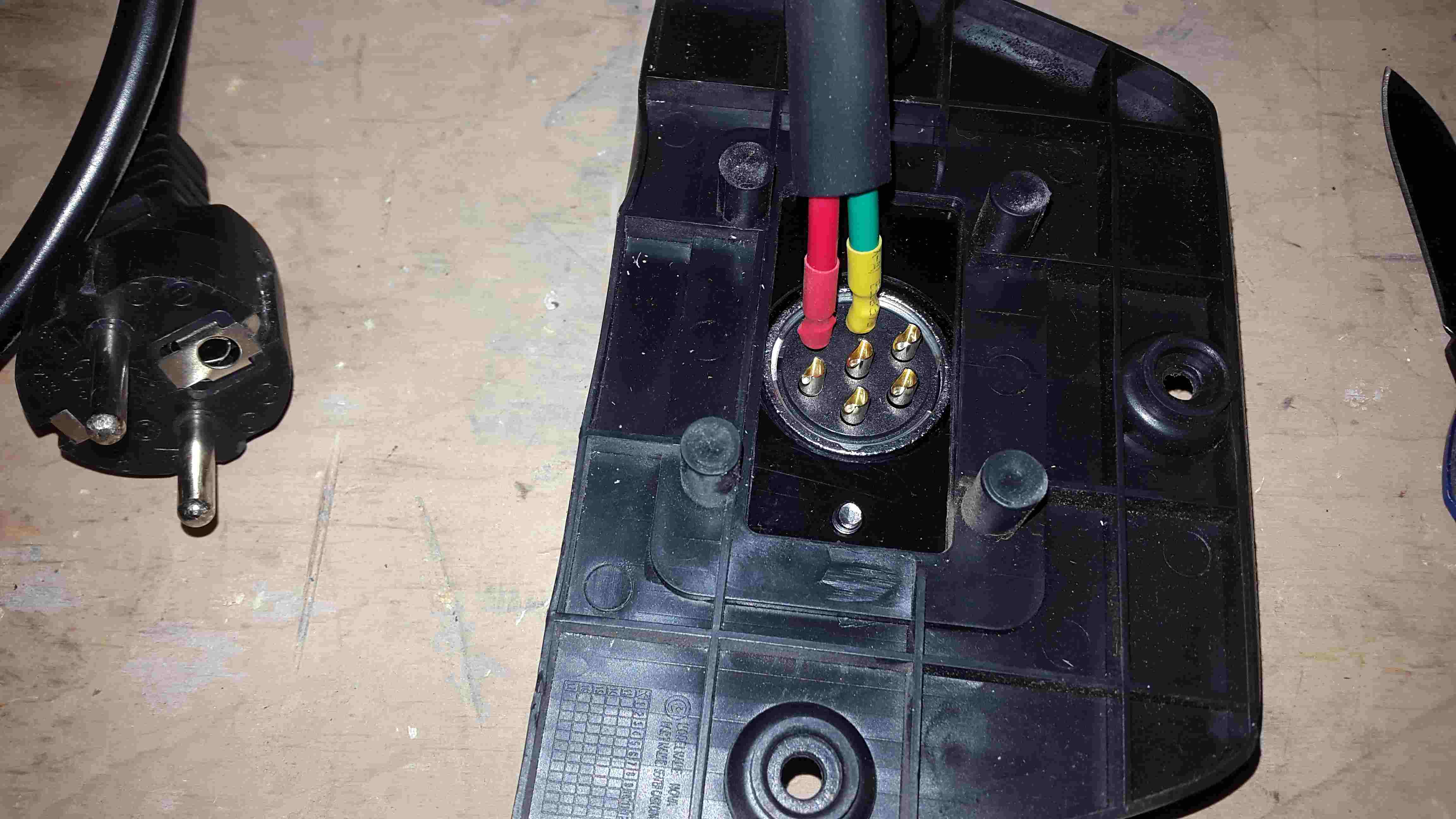

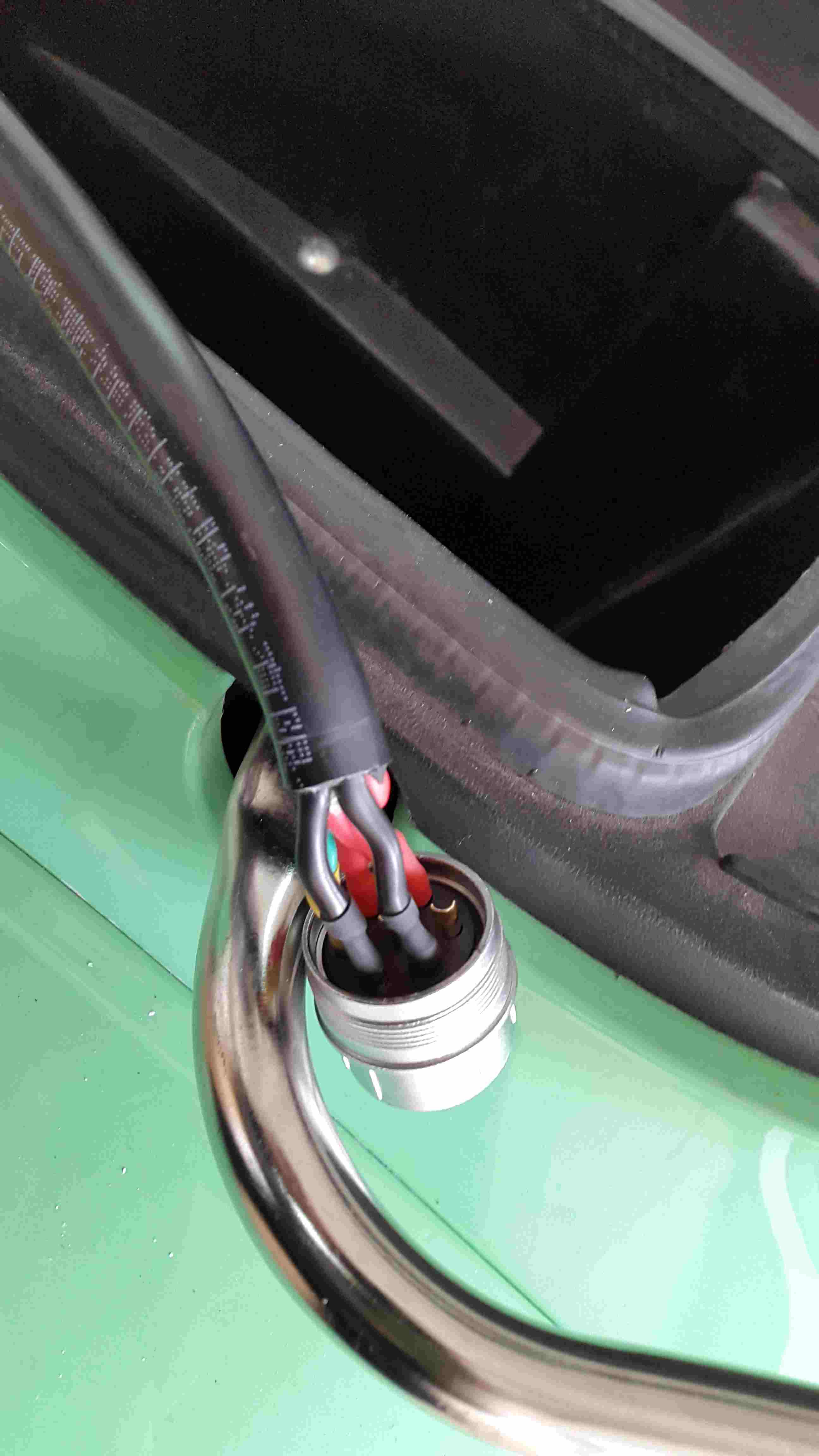

Re: Emco Nova
Hallo Kurvi,
sorry war auf Montage und hatte natürlich keine Zugangsdaten für das Forum dabei (auch nicht die Bilder und Anleitung).
Hier mal ein paar Bilder. Beim Ladegerät ist gleich Kombistecker.
Die Anleitung ist selbst in pdf zu groß sende ich dir per Mail.

Kurvi
Re: Emco Nova
Danke schon mal für die Bilder.
Hast du die Stecker (müssten ja Weipu WP20 7-polig sein) über einen Emco Händler bezogen?
Wenn ich richtig recherchiert habe können diese aber ja auch nur 5A Nennstrom ab? Ist das nicht viel zu wenig?
Da können die Anderson Powerpole schon einiges mehr (30A).
- Andi
- Beiträge: 54
- Registriert: So 21. Jul 2013, 17:30
- PLZ: 8
Re: Emco Nova
Hallo Kurvi,
hab damals mit Emco direkt gesprochen und dann den nötigen Umbausatz angeboten bekommen.
Ich hab das ganze nur selber gemacht, da bei meinem Händler der Mann für die E-Roller gegangen ist und die dies nicht mehr anbieten können/wollen.
Im Landkreis Landshut ist man Elektromobil schlecht aufgestellt bzw. die Händler wollen halt nicht somit bleibt nur noch selber machen.
Die Stecker hatten (so weit mich mein Gedächtnis nicht verlässt) 25A.
Leider steht auf den Steckern nichts drauf, hab schon nachgesehen. Aber 5A wäre ja viel zu wenig, die würden Rauchzeichen geben.
Hab heuer 33 mal geladen bisher mit denen und der Stecker vom Ladegerät sieht noch genau so aus wie ich den gelötet habe. Hab ich nach der ersten Ladung gecheckt und jetzt gerade nochmal
Andi
Andi

- wiewennzefliechs
- Beiträge: 2196
- Roller: Emco Nova R2000
- PLZ: 135
- Wohnort: Berlin
Re: Emco Nova
Ja, die Stecker taugen für bis zu 25 Ampere pro Pin. Für den Motorstrom sind für Plus und Minus jeweils 2 Pins parallel geschaltet, es dürfen also bis zu 50 A fließen. Zum Laden reicht ein Pin, denn der Ladestrom beträgt maximal 15 A.
Hier findet man genauere Infos zu den Steckern:
http://www.weipuconnector.com/Products_show_46.htm
Bei den von Emco verbauten Steckern handelt es sich um den Typ WY 28 mit 7 Polen (WY ist die Bezeichnung für Stecker mit Bajonettverriegelung).
Michael
