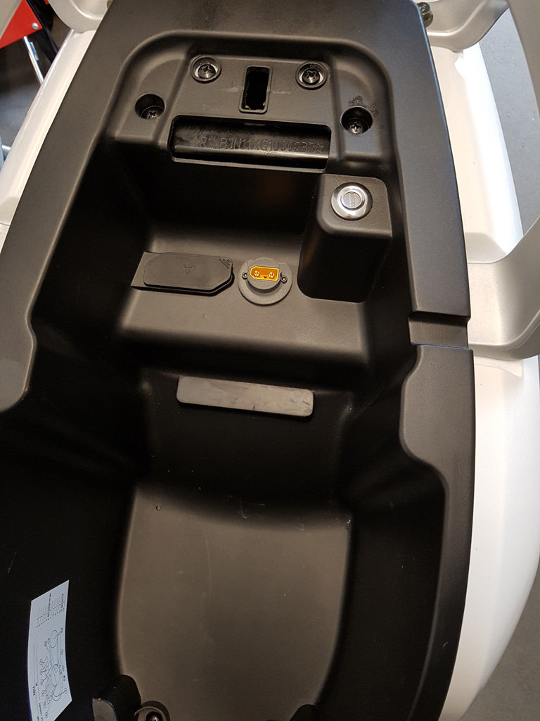

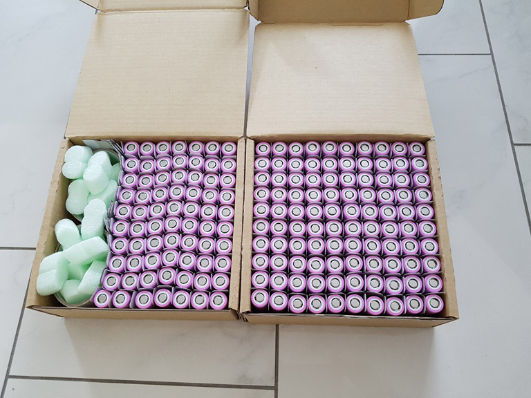

nach kurzer und produktiven Pause anbei ein paar Fotos von dem Zwischenstand des Aufbaus. Aber zuerst noch ein paar Bilder zu dem Test-Akku
