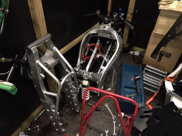

Re: GSXR 1000 K2 Notlösung

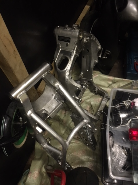

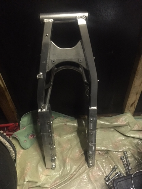

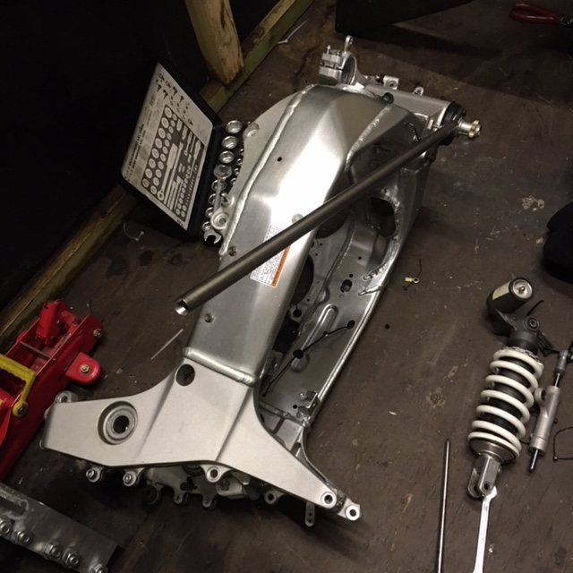

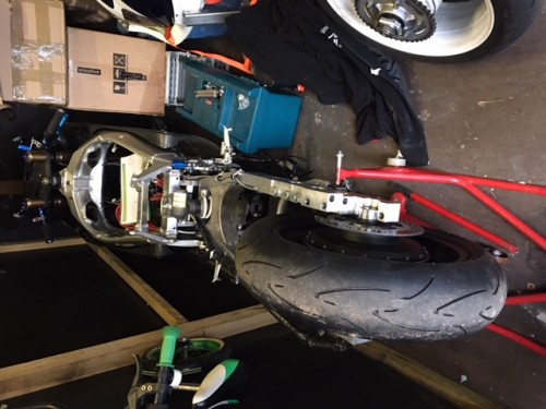

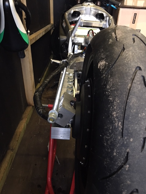

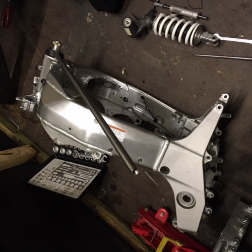

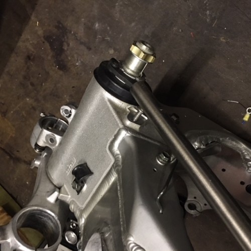

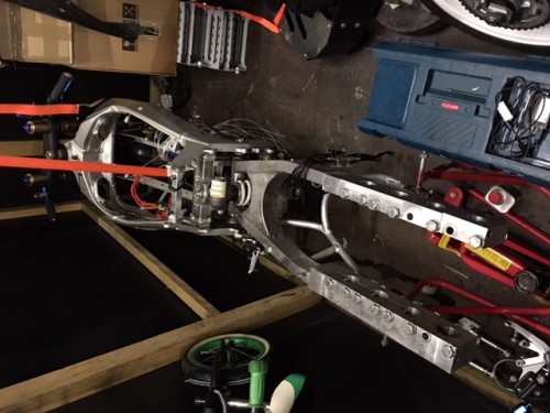

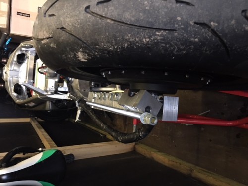

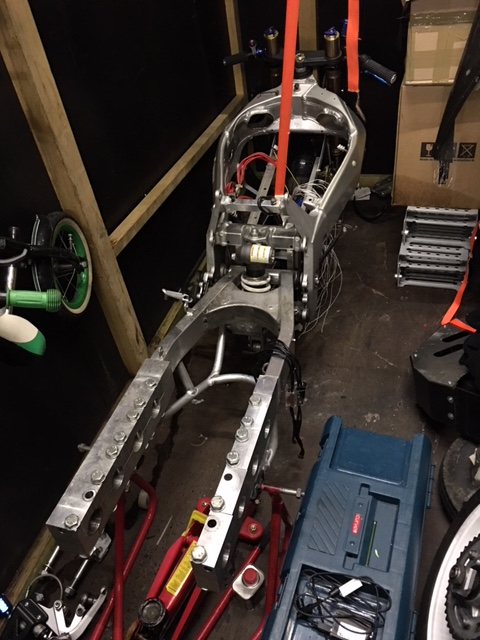

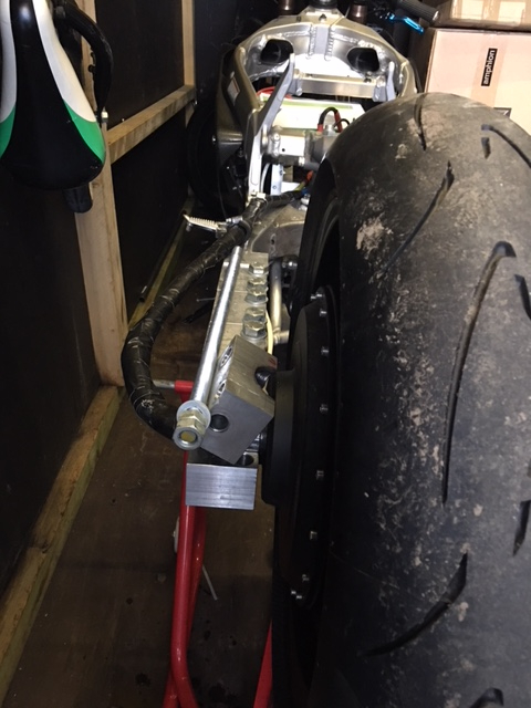

Von welcher Verstrebung sprichst Du?
Der Unterzug war schon immer unter der Schwinge.
Diese Schwinge wiegt gute 25kg, dank des Vollmaterials und den ganzen M16 Schrauben/Gewindestangen!
Die Originalschwinge wiegt zwischen 7 und 8 kg.
Und was heißt mehr Werbefläche? Da kommt nix drauf, schön Schwarz und Carbon, das sollte es eigentlich gewesen sein!

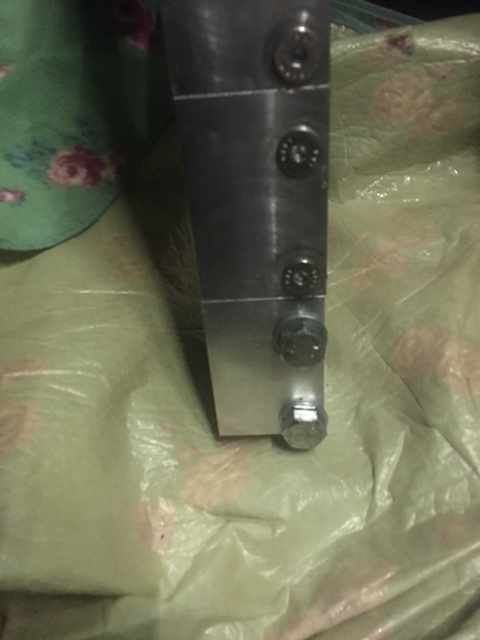

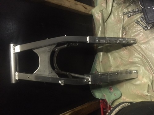

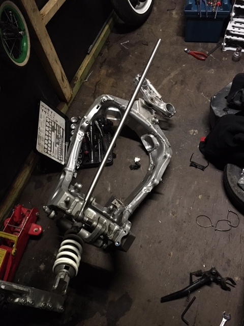

... und weiter geht’s

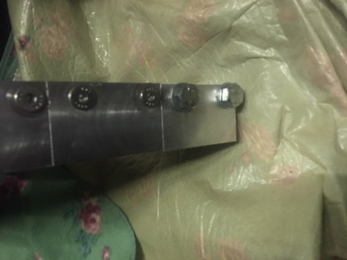

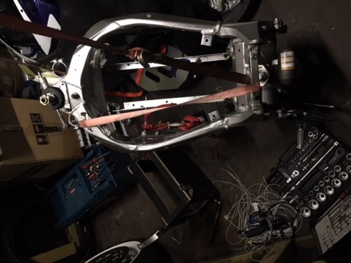

Einige Schrauben/Verschraubungen waren wirklich Knüppelfest, quasi noch in Werkseinstellung!
Dafür konnte ich das Gewicht der Schwinge nochmals etwas vom Gewicht reduzieren. Habe elf M16 Schrauben gegen M10 Senkkopfschrauben getauscht und konnte somit 1,991 kg einsparen.
Jetzt kann ich nur noch putzen und dann kann ich die Rahmen zum lackieren abgeben und warten ...
