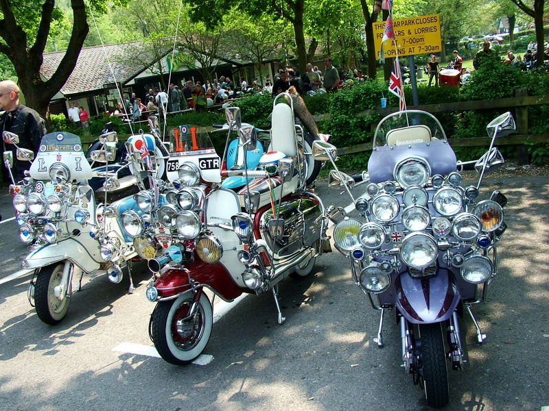

Fasemann hat geschrieben: Mi 22. Nov 2017, 22:08Montage an den unteren Gabelholmen vor
Soweit mir bekannt, gibt es eine Mindesthöhe von 50cm für das Anbringen von (Zusatz-)Scheinwerfern. Das sähe dann etwa so aus:
Autor: Reg Mckenna
:mrgreen:
Werner

Stimmt, die StVZO regelt Lichtaustrittsunterkante mit 500 mm, da hatte ich dich schon Androhung von Zwangstilllegung beim Auto, Frage ist ob der Paragraph auch für Roller/ Moped/E-BIKE gültig ist. Zur Not habe ich habe noch die 2 toten Leuchten oberhalb der Blinker als Einbauort.
