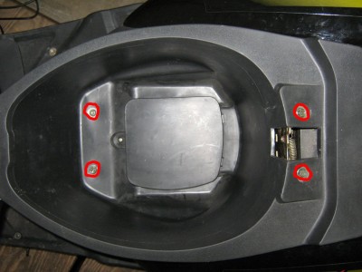

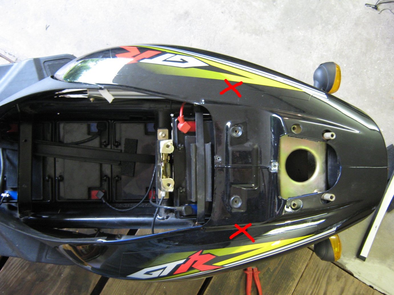

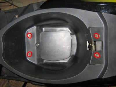

1. Helmfach
Der Sitz wird hochgeklappt, anschließend die 4 markierten Sechskantschrauben (8 mm) entfernt und das Helmfach herausgehoben. Dieser Schritt ist schon ausreichend, wenn man nur die Batterien prüfen will.

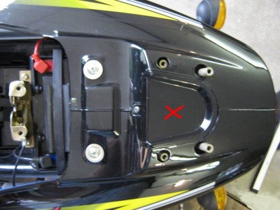

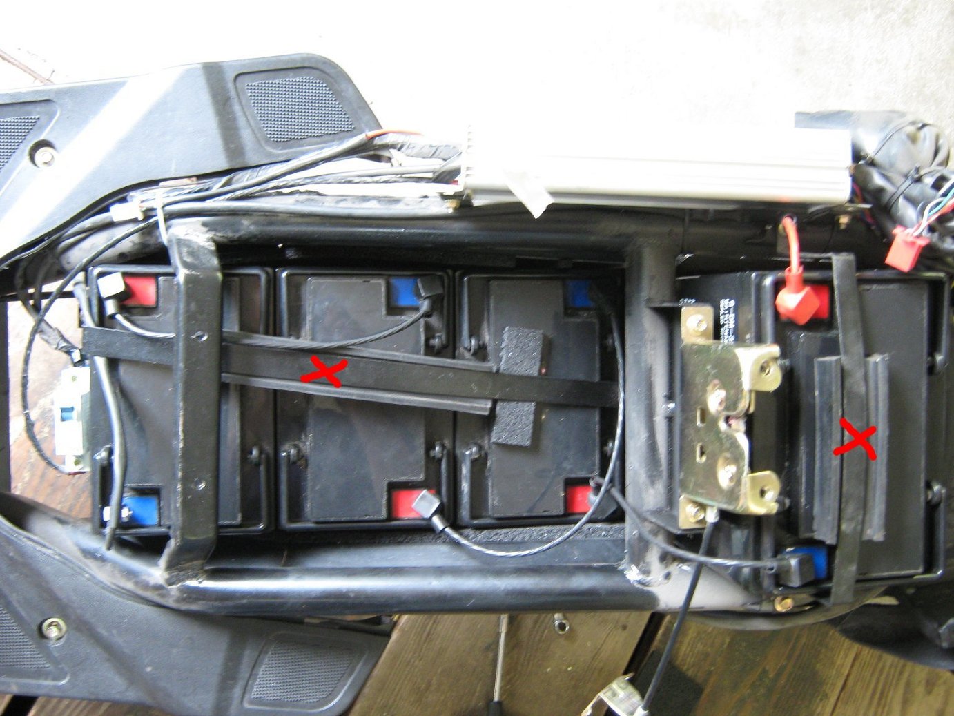

2. Gepäckträger
Die 4 massiven Inbus-Schrauben entfernen und den Träger abnehmen.

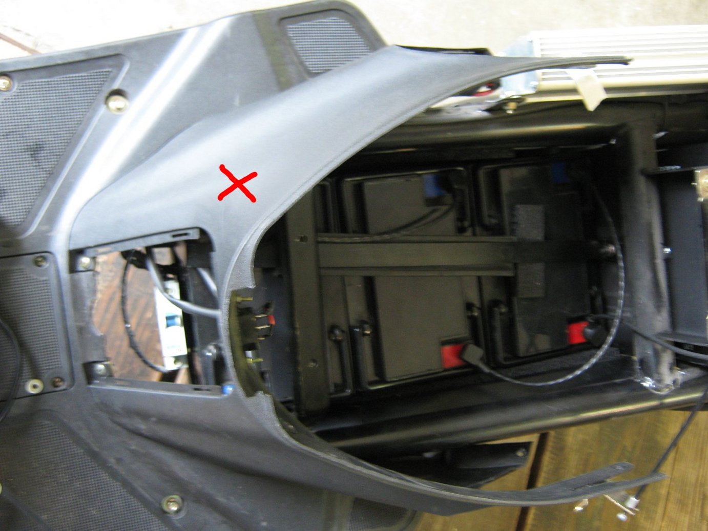

3. Abdeckklappe
Die Kreuzschraube lösen und den Deckel entfernen.

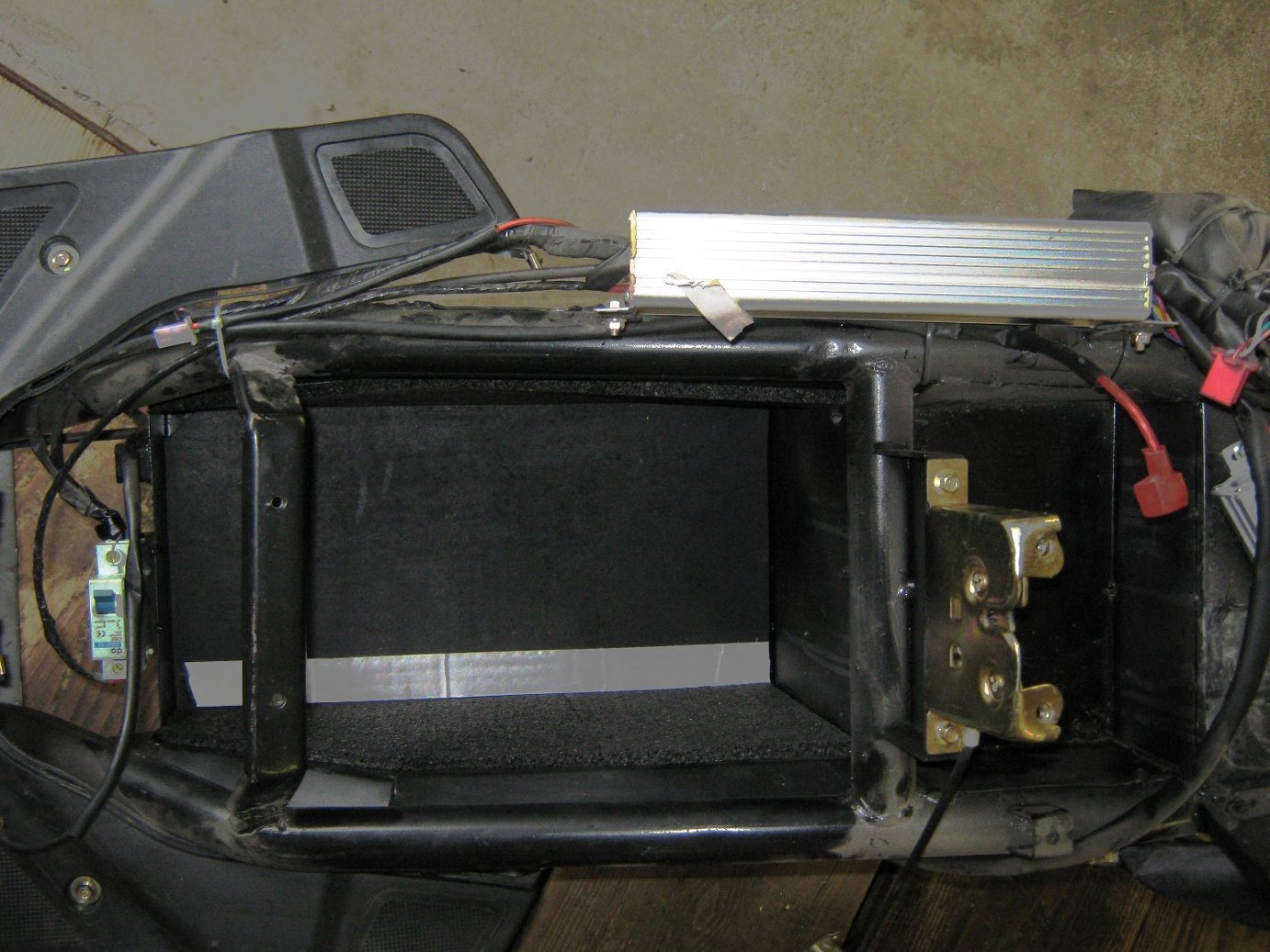

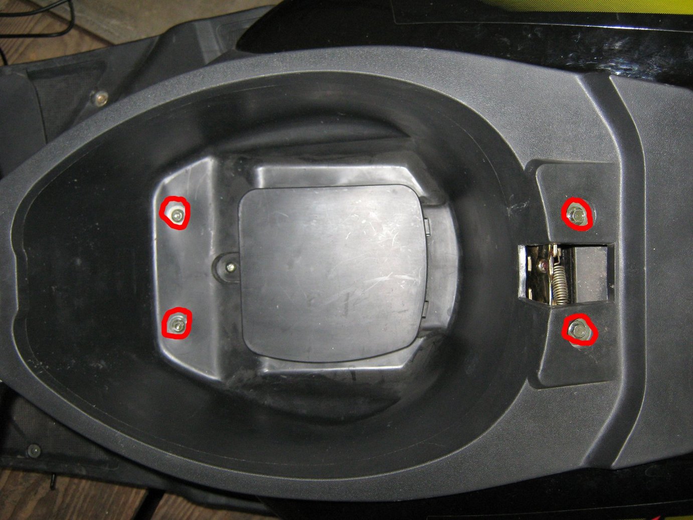

4. Seitenteile
Bei den sichelförmigen Seitenteile müssen an mehreren Stellen Kreuzschrauben entfernt werden. Das linke Seitenteil beherbergt das Schloss vom Helmfach. Das ist schwierig wieder anzubringen. Eventuell das Schloss nicht demontieren und das Seitenteil am Bowdenzug hängen lassen.

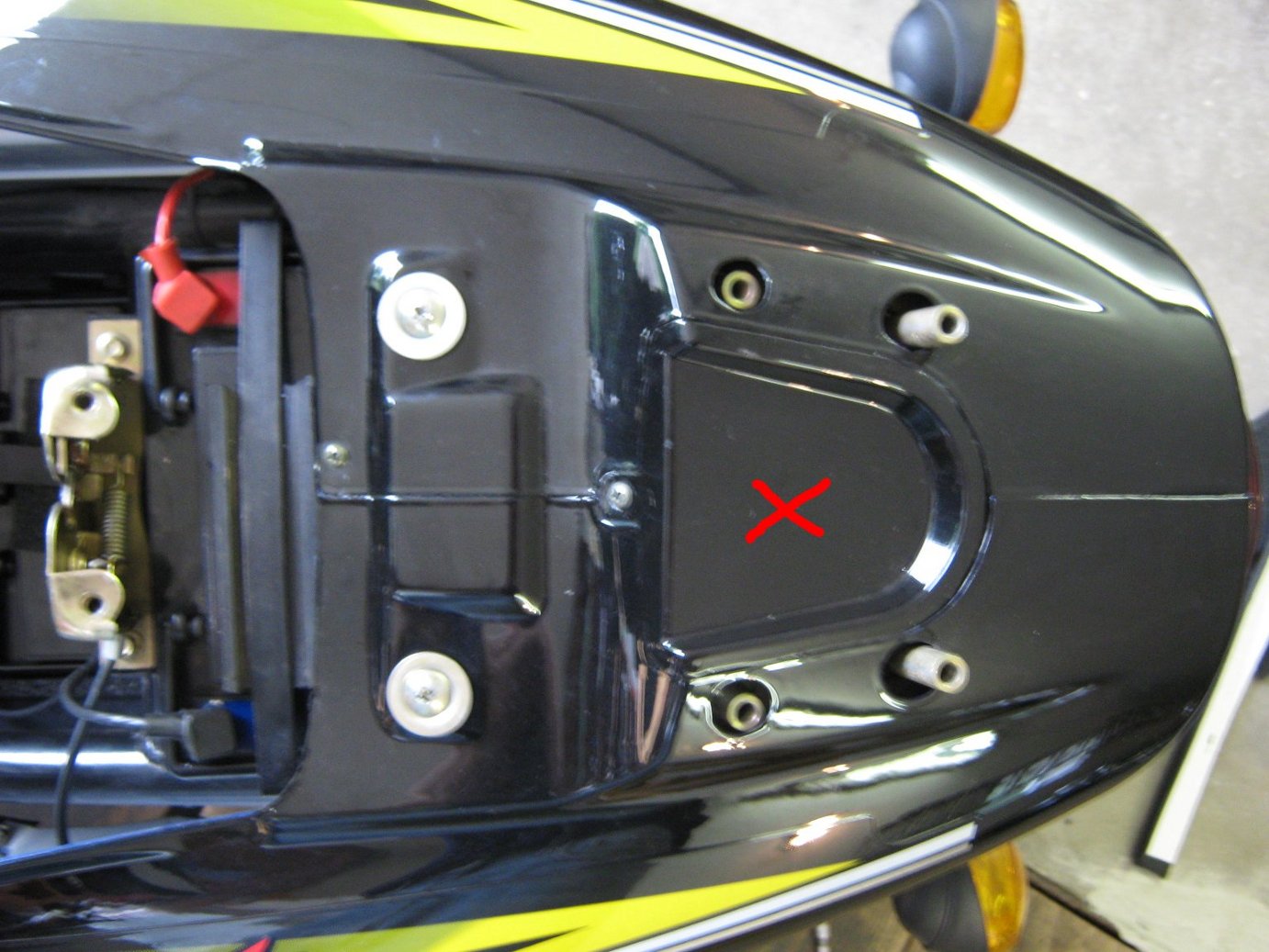

5. Baugruppenträger

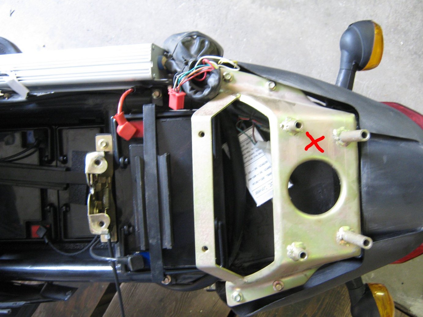

Der messingfarbene Träger ist mit 4 Seckskantschrauben (8 mm) befestigt. Diese entfernen und das Teil abnehmen.
Batterie-Tausch Leviate GTR 1500 - Bild 5

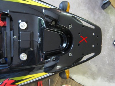

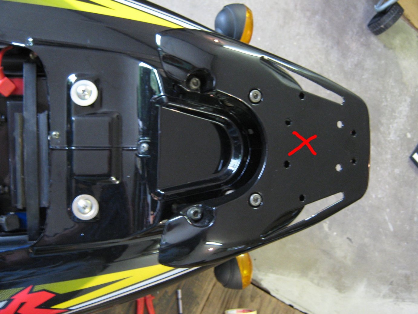

6. Rumpf-Verkleidung
Diese Verkleidung ist mit mehreren Kreuzschrauben befestigt. Lösen und das ganze Teil zurückschieben, damit die Verriegelungsnasen freigegeben werden.

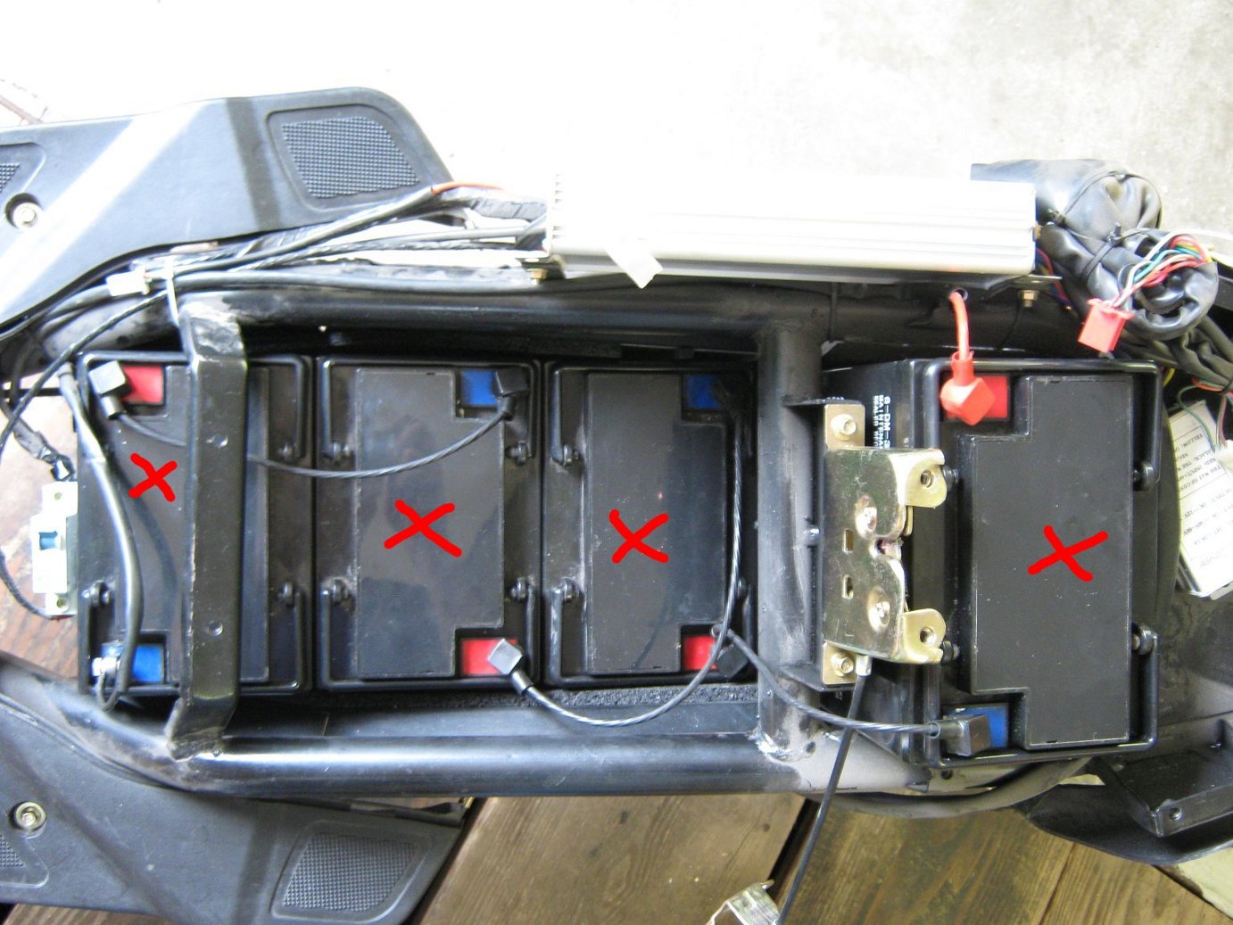

8. Batterien
Die Batteriekabel abschrauben und die Batterien entnehmen. Dabei zuerst Gesamtminus, dann Gesamtplus abtrennen - anschließend die restlichen Akkus.
:!: Freiliegende Kabelösen mit Isolierband abkleben und beim Schrauben darauf achten, dass das Werkzeug keine leitende Verbindung zwischen dem Pol und anderen Metallteilen herstellt.

Kleine Anmerkungen / Ergänzungen / Tips:
- Die Hauptsicherung vor den Bastelarbeiten betätigen. Gerade beim Schrauben an den Akkus gibt es mehrfach Stromunterbrechungen, wenn die erste Schraube gelöst bzw. nach dem Neueinbau die letzte Akkuschraube eingesetzt wird. Diese plötzlichen "Schläge" können einzelnen Bauteilen im Controller arg zusetzen
- Während des Ent- bzw. Verkabeln darauf achten, dass man mit lose herumhängenden Leitungen keine Kurzschlüsse produziert. Ggf. die Ringösen temporär mit Isolierband bekleben
- Sofern einer der Batterieanschlüsse mit dem Rahmen verbunden ist, dann löst man diesen Anschluß zuerst. Ist man sich nicht sicher, klemmt man zuerst Gesamtminus und dann Gesamtplus ab. Dann aber Gerade bei der ersten Schraube darauf achten, dass der Schraubenschlüssel oder die Knarre nicht mit dem Rahmen in Berühung kommt
- Schaumstoff hat die unschöne Eigenschaft, dass er Feuchte und Dreck bindet und daher die Korrosion am Batteriekasten beschleunigen kann. Ähnliches gilt für einige Gummisorten.Styropor ist da geeigneter, allerdings weniger elastisch.
- Wenn die Akkus sowieso schon draußen sind: man kommt nur selten an den Batteriekasten heran, und typischerweise findet man nach einiger Zeit Korrosionsspuren. Von daher bietet es sich an, vor dem Einbau neuer Akkus gleich einmal kräftig durchputzen und dann einen Rostschutzanstrich auf das Blech aufzubringen.
