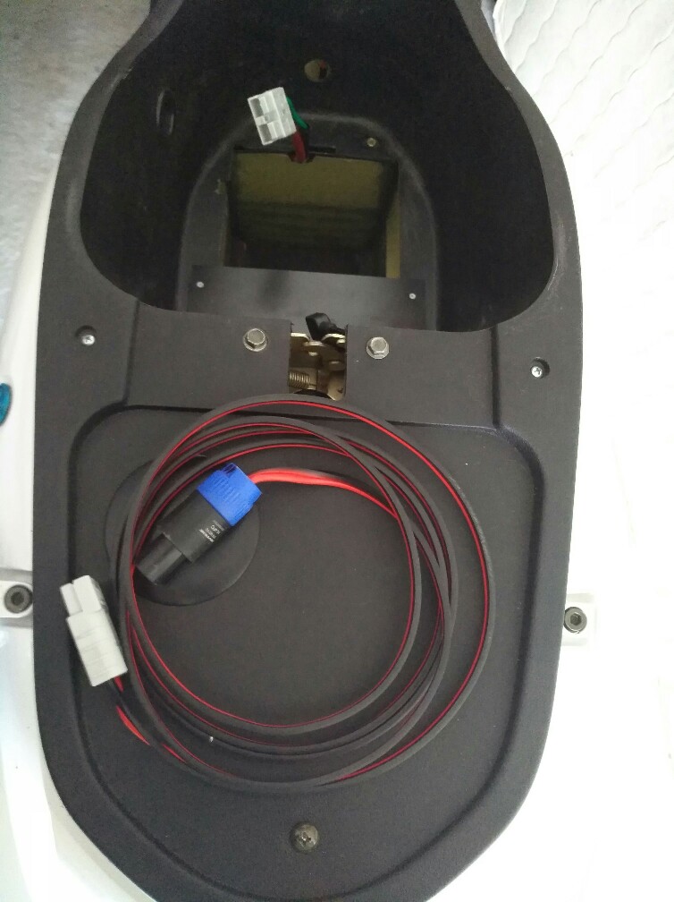

Er hat jetzt noch einen wasserdichten Akkuschacht und eine Ladebuchse (Speakon) bekommen, damit man nicht immer das Helmfach öffnen und den Akku zum laden abstecken muss.
Adapter Anderson/Speakon.
Speakon Buchse.
Akku im Schacht.
Und der passende Lader mit 10A, knapp 5 Stunden zum voll laden. Der Roller ist mittlerweile verkauft, das Projekt hiermit abgeschlossen.
Speakon Buchse.
Akku im Schacht.

Schade und Glückwunsch!VU18650PF hat geschrieben: Mo 30. Okt 2017, 12:37Der Roller ist mittlerweile verkauft, das Projekt hiermit abgeschlossen.
Jemand hatte geschrieben, dass Zellen in D nur in einer separaten Box verbaut sein dürften. Düst der jetzt in Holland rum

Das war ja genug Arbeit. Herzlichen Glückwunsch und hoffentlich guten Erfolg beim Verkauf.
Mich hat das sehr inspiriert.

Das freut mich.Mich hat das sehr inspiriert.
Hab nichts dahingehend gefunden, finde es aber auch nicht sinnvoll die Zellen luftdicht verpackt, ohne Zirkulation vor sich hin schwitzen zu lassen (Thema Lebensdauer). Da die Kontakte schwer zugänglich sind, der Akku im Bereich der Schutzkleinspannung liegt, sehe ich keinen vernünftigen Grund das Teil in Plastik einzupacken.Jemand hatte geschrieben, dass Zellen in D nur in einer separaten Box verbaut sein dürften. Düst der jetzt in Holland rum![]()
