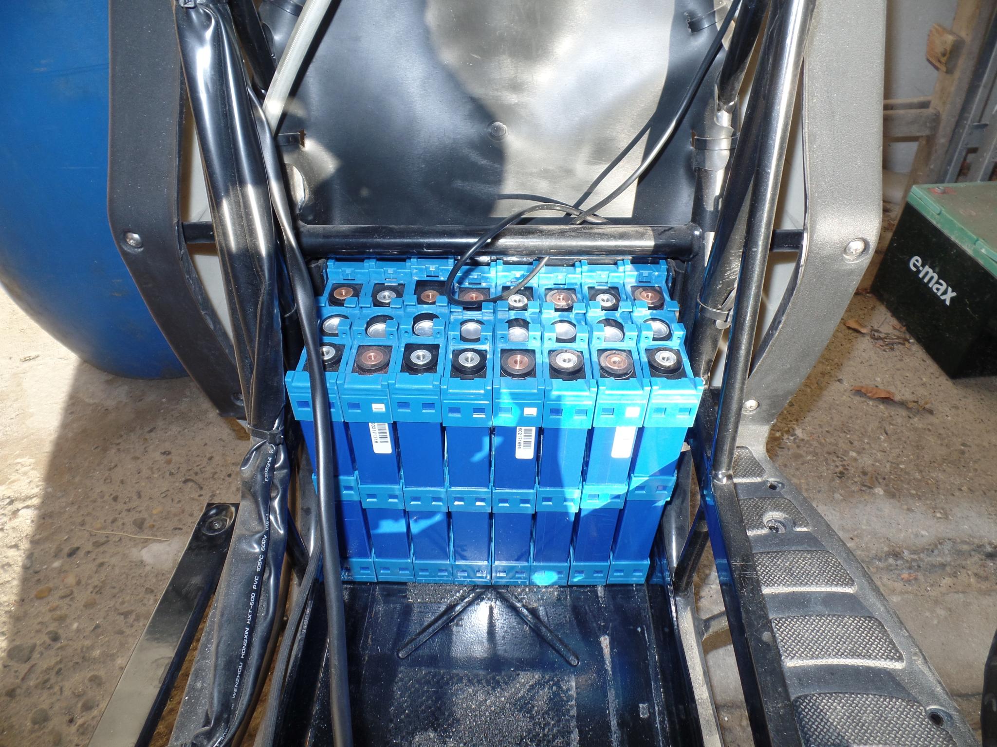

letzten Monat war es soweit und ich habe meinem E-Max 90s sein versprochenes Update gegönnt.
Zum ermitteln der Kapazität und der Reichweite ist ein Cycle Analyst verbaut.
Ich habe nun 16 Calb Cam72 oder L135F72 verbaut. Werde aber im laufe weiterer Updates auf 24S oder 32S weiter ausbauen.
Erste Probe im Roller, ich bekomme haargenau 8 Zellen nebeneinander rein, perfekt.

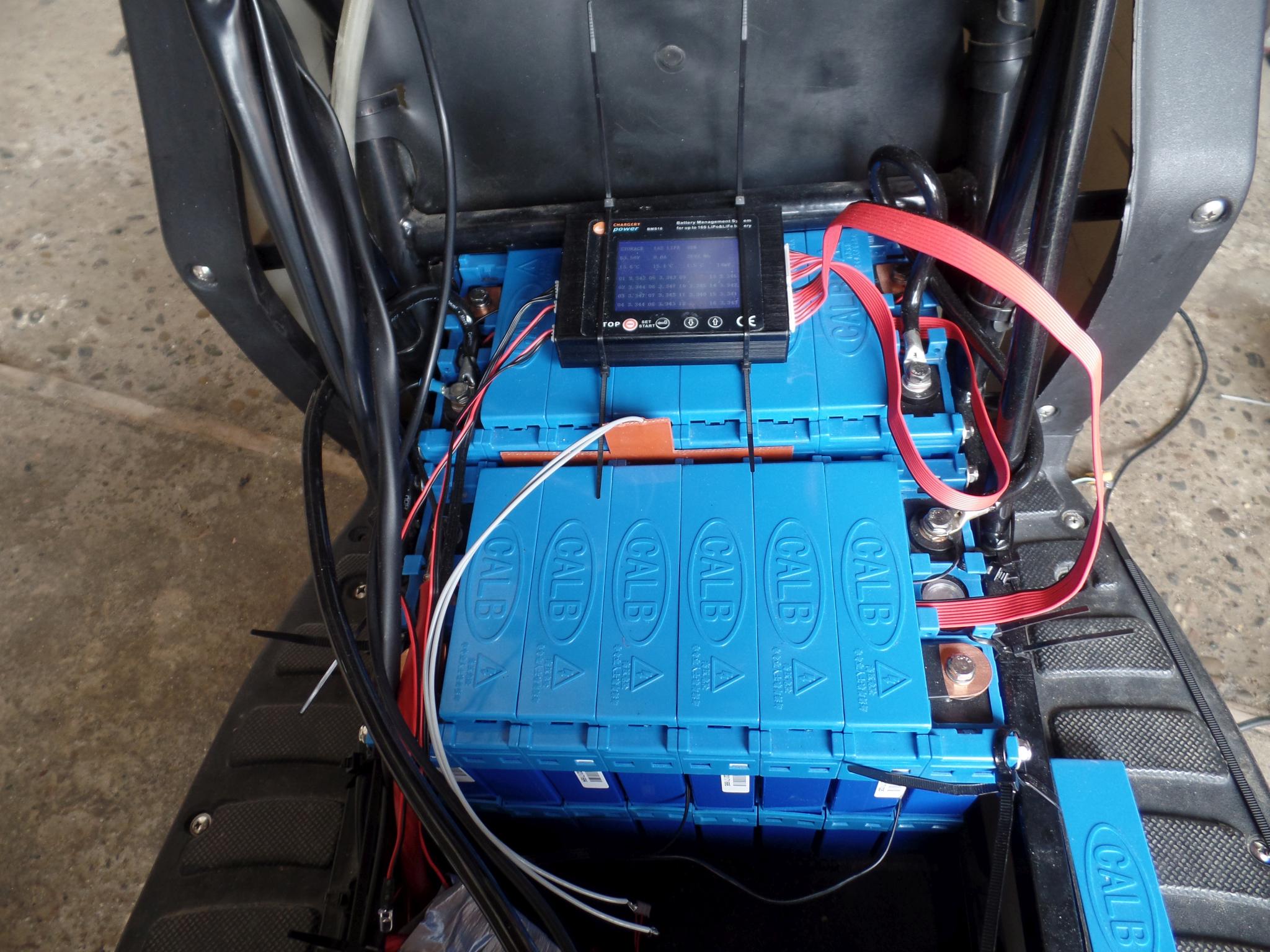

Hier auch schon mit Balancerkabel, es nimmt gestalt an.
Das ist nun der momentane Zustand, wer genau hinsieht wird erkennen, das der Hintere Block nun etwas tiefer ist.
Leider war das ganze um ca. 5mm zu hoch, so das ich die Abstandshalterfüße wieder rausmachen musste.
Schade, denn ich hatte durch die Füße den Block mit dem Batteriekasten verschraubt.
Muss aber nochmal alles rausmachen und den Akkupack vernünftig verschrauben.
Ein paar Zellen scheinen bei Schlaglöchern zu hüpfen.
Als BMS nutze ich ein Chargery Power BMS16, hat mich nicht so sehr überzeugt genutzt wird daher nur die Funktion der Einzelzellenüberwachung mit Relaisausgang während des Ladevorgangs.

Sauber, sauber, wie das passt! Wenigstens hat CALB dazugelernt, dass der Schrumpfschlauch um seine Alu-Gehäuse (Minuspol) nicht ausreichend Schutz gegen Durchscheuern und wüsteste Kurzschlüsse bietet. Die Abstandshalter bauchen natürlich etwas von der gewonnen Kompaktheit wieder auf, aber Sicherheit geht vor!
Und ich sehe auch, dass Du etwas halbherzig einigen Zellen eine Heizmöglichkeit geben willst, mit der Silkonheizmatte zwischen den zwei Reihen. Da wäre natürlich eine Matte über die gesamte Breite besser.
Wobei das mit dem Wärmeübergang bei diesen mit Kunststoffecken beabstandeten Zellen nicht wirklich funktionieren wird. Die CAM72 wären wahrscheinlich besser zu temperieren in einem geschlossenen Kasten, der selbst beheizt ist.

Die Heizmatte war nur ein Test und ist mittlerweile nicht mehr drin.
Ich werde erstmal ohne fahren und dann sehen wie sich die Zellen im Winter verhalten.
Mit dem geschlossenen Kasten hast du aber sicherlich recht, wäre um längen besser wenn man Heizen möchte.
Was aber mit den Cam72 nicht möglich wäre der Batteriekasten vom E-Max ist 26cm Breit und genau soviel hat ein Pack mit 8 Zellen,
passt auf den Millimeter.
