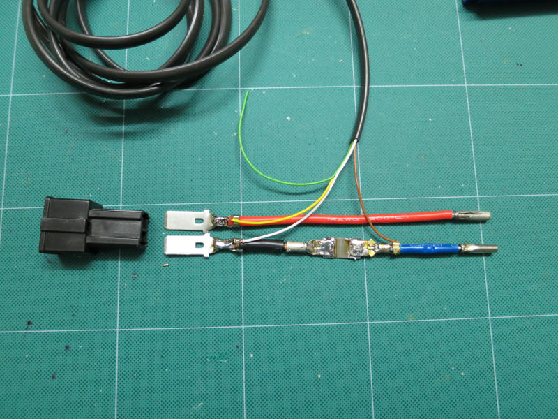

Die Verdrahtung ist recht simpel.
Die ganzen dicken Adern am Wattmeter sind über und müssen abgetötet werden.
An den 3 freigewordenen Lötpunkten werden die 3 Adern von dem abgeschirmten Kabel angelötet.
An den Shunt kommen die Adern vom anderen Ende des Kabels, die anstelle der dicken schwarzen Adern waren.
Die 3. Ader kommt an Plus vom Akku und der Schirm vom Kabel auf das Chassis.
Bei den Adern am Shunt auf die Stromrichtung achten.

Dank Dir für Deine Antworten von gestern! Ich antworte erst jetzt, da ich den Kabelsalat ;) erst richtig verdauen mußte! Und falls Du meine längere off-topic Ausführung etwas unpassend fandest, entschuldige bitte.
Also, auf dem Watt Meter-Shunt steht R003, was wahrscheinlich 3Ω bedeutet?! Den externen Shunt muß ich noch abschrauben, falls der Widerstand davon dann noch wichtig sein sollte, liefere ich ihn noch nach.
Im Bezug auf die Verkabelung vom Watt Meter, wenn der Shunt wie beim e-max im Minusteil des Schaltkreises sitzt und ich mir Bild 4 nochmal anschaue, dann müßten ja ...
Shunt-seitig:
- Die dicken Kabel (vom Minuspol Load bzw.Controller und Minuspol Batterie) an den Shunt angelötet werden.
Watt Meter-seitig:
- Da ich zwei Batterien hab, eine Li-ion und eine LiFePo, müßen dann nicht vom Kontakt auf der roten Platine (wo vorher das dickere rote Kabel angelötet war) jeweils eine Ader ans Plus der Li-ion und der LiFePo, wobei nahe am Watt Meter ein Taster zum resetten eingeschleift ist. Mit Hilfe eines 6A-Schalters und zwei Relais kann ich zwischen den beiden Batterien hin-und herschalten, also die leere ab und die volle zu.
- Die zwei übrigen Adern des Adertrios werden da angelötet, wo vorher am internen Shunt die dickeren schwarzen Kabel saßen und deren andere Enden wie in Bild 4 jeweils an einem Ende des Shunts (An den Shunt kommen die Adern vom anderen Ende des Kabels, die anstelle der dicken schwarzen Adern da waren). Im Bezug auf die Stromrichtung am Shunt bedeutet das wahrscheinlich, das die Ader, die zwischen Controller und Shunt sitzt, auf der Input-Seite der roten Platine angelötet werden muß und zudem am Minuspol des Controllers und nicht am entsprechenden Pol des Shunt?!
Rollerrahmen-seitig:
- Die Kabelabschirmung eben auf's Chassis.
Ich hoffe, ich hab das jetzt alles richtig verstanden und mich auch ausreichend präzise ausgedrückt - in den vorherigen Posts war das wohl nicht unbedingt der Fall... :oops:.
Irgend jemand vom Elektroroller-Forum schrieb letzten Sommer, dass die relativ kleinen Shunts, die in den Watt Meter eingebaut sind, bei höheren Strömen (so ab etwa 30A oder 40A) so heiß werden können, dass das Lötzinn schmilzt (was der Grund war, warum ich mir einen externen Shunt besorgte). Was meinst Du dazu?
Danke übrigens für den Heißklebertipp :idea:, aber ich glaube, ich werde es doch erstmal mit etwas dickeren Kabeln versuchen. Bei den dünnen Kabeln am Roller, die mit Steckern versehen wurden, hab ich z.B. einen geeigneten Kleber in die Öffnungen für die Stecker gedrückt, was sehr gut funktioniert, die Kabel am Abbrechen zu hindern. Und von wegen Abschirmung, was hälst Du davon, statt Alufolie z.B. die Abschirmung von einem Koax-Kabel zu nehmen (weil die u.U. einen größeren Durchmesser hat), drei etwas dickere Kabel durchzuziehen und dann noch einen Schrumpfschlauch drüber?

Fast richtig! R003 bedeutet 0,003Ω oder auch 3mΩ.
Die Verlustleistung in Form von Wärme errechnet man so: P = I x I x R. Bei 30A ergibt das 2,7W. Mit der Leistung bekommt man kein Lötzinn nicht zum Schmelzen.

ScooterDude14 hat geschrieben: So 24. Dez 2017, 02:42 Shunt-seitig:
Ja!
Watt Meter-seitig:
Nein, dass funktioniert nicht. Die verschiedenen Akkus haben unterschiedliche Spannungen, da brauchts du noch ein Relais mit deinem Umschaltkontakte.
Die zwei übrigen Adern des Adertrios werden da angelötet, wo vorher am internen Shunt die dickeren schwarzen Kabel saßen und deren andere Enden jeweils an einem Ende des Shunts.
Ja! Wenn du die Adern vertauscht, liegt am Shunt eine negative Spannung und das Wattmeter zeigt nichts an.
Ja!

ScooterDude14 hat geschrieben: So 24. Dez 2017, 02:42 .......wegen Abschirmung, was hälst Du davon, statt Alufolie z.B. die Abschirmung von einem Koax-Kabel zu nehmen (weil die u.U. einen größeren Durchmesser hat), drei etwas dickere Kabel durchzuziehen und dann noch einen Schrumpfschlauch drüber?
Antennenkabel gehen auch, aber die Kabelseele heraus zu ziehen um Platz zu schaffen, ist etwas mühsam. Da kannst du leichter selbstklebendes Alufolie spiralförmige um die Andern wickeln.
