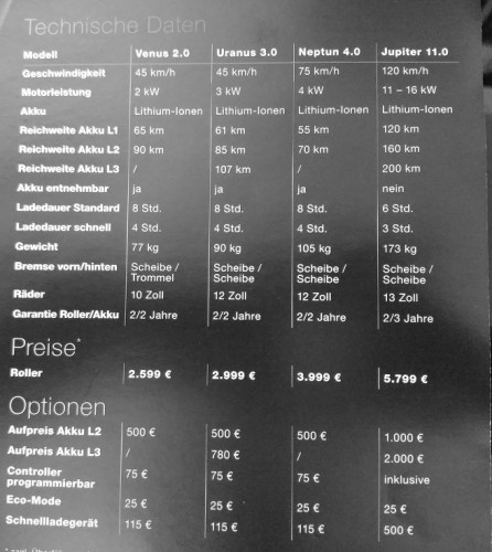

Noch eine Frage, ich häng jetzt mal den Flyer an, den ich von Trinity hab, da sind zwei Akkutypen aufgeführt, L1 und L2. Mein Verständnis ist jetzt, dass man zwei L1-Akkus in den Roller stecken kann, aber nur einen L2. So hab ich den Händler verstanden, er hatte leider keinen Neptun da, den ich mir hätte anschauen können, nur den Uranus. Stimmt das, oder kann man zwei L2-Akkus reinstecken? Oder bedeutet die 2 in L2, dass das schon zwei Akkus sind?
edit: Besseres Bild des Flyers

Sofern Du nicht meinen Direktlinks (am Ende vom letzten Posting von mir) gefolgt bist: Der jetzt gerade neu erschienene Neptun, hat den Platz für 2 Akkus, die (was jetzt neu ist) auch parallel betrieben werden können (1. Link in einen anderen Thread hier im Forum zeigen ein paar Bilder mit 2 Akkus und deren Bajonett-Verschluß der Stecker). Das die Akkus parallel genutzt werden können (und nicht umgesteckt, wie bisher) ist in dieser Neptun Version neu! Neu ist auch, das es nur noch einen Akkutyp gibt und nicht mehr 2 (oder 3) wie bisher.
Die aktuelle Beschreibung gibt es auf der Homepage von Trinity EV: https://trinity-electric-vehicles.de/neptun/
Demnach hat der Neptun Akku 72V Betriebsspannung und 28Ah elektrische Ladung, was eine Kapazität von 2kWh (exakter 2,016 kWh) ergibt. Da der Neptun gegen Aufpreis mit 2 Akkus ausgerüstet werden kann, würden dann 4kWh zur Verfügung stehen, was nach den bisherigen Erfahrungen im Forum durchaus für 100km reichen kann, aber nicht unter allen Umständen.
Die Händler haben noch nicht überall den neuen Neptun vorrätig, die ersten Meldungen hier im Forum über eine neue Version kamen aus Österreich von bikemite und wurden -> viewtopic.php?f=57&t=5126 <- in dem Thread erläutert.
Wie viel Ampere das Schnellladegerät an der Steckdose „nuckelt“ (Aufpreis 115€) weiß ich nicht. Wenn er aber 4 statt 8 Stunden für einen Akku benötigt, braucht es (wegen der unabänderlichen CV-Phase) mehr als den doppelten Ladestrom am Akkuausgang. Vielleicht solltest Du mal die Frage zu der Leistungsaufnahme der Ladegeräte an Trinity selber stellen (sie haben ja eine eMail-Adresse und manchmal lesen sie auch hier mit). Mich würde z. B. auch interessieren, ob es (wegen der Möglichkeit des parallelen Akkubetrieb im Neptun) auch möglich ist, die Akkus mit dem (Schnell-)Ladegerät im Neptun parallel zu laden.
