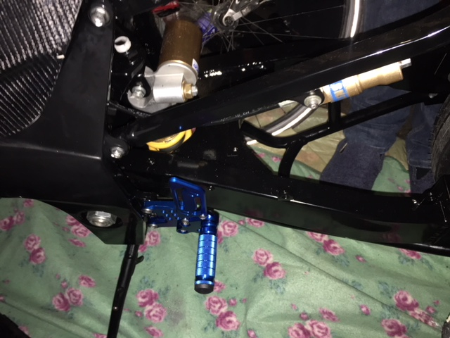

Re: GSXR 1000 K2 Notlösung
Mal die rechte Fussraste montiert.
Darf, dank des pulverns einige Gewinde neu schneiden.

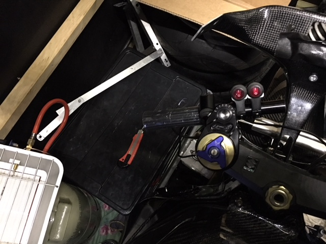

Letztes Jahr die Gabel nochmal 2 cm weiter durchgesteckt. Nun passt es auch wieder besser mit der Bremsleitung.
Dieses Jahr 2 Schalter nachgerüstet.
Gewinde für den Kühler nachgeschnitten und mal dran gehalten.
Nun geht’s auch los mit dem ganzen Innenausbau!
Weitere zwei Stunden im Anhänger verbracht:
- Kühler befestigt
- Querstreben für den Regler/Kühler gefertigt und befestigt
- Reglerposition festgelegt
- Kabelführung linke Lenkerarmatur
- Kühler befestigt
