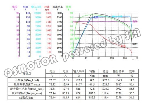

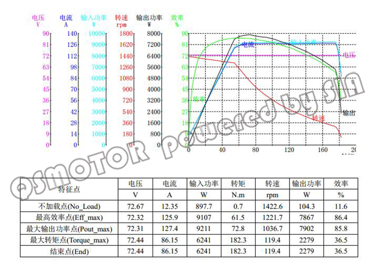

Ich schaue da einmal gern auf das Datenblatt (Kurven) eines 72V 5.000W Motors. (Stator soll ja von QS Motors sein)
Je nach kV Zahl (Umdrehung pro Volt) könnte dein Motor eine Leerlaufdrehzahl von 1.422 1/min haben und nimmt dabei einen Leerlaufstrom von 12,3A auf = 104W, was etwas widersprüchlich ist, da 72V * 12,3A erheblich mehr ist.
Bei 1.037 1/min hat der Motor seine höchste Leistung von 7,9kW und nimmt dabei 9,2kW auf, was bei 72V einem Strom von 127A entspricht. Immerhin ergibt es einen Wirkungsgrad von 85,8%.
Bei 1.222 1/mi hat der Motor seinen höchsten Wirkungsgrad von 86,4%
Und bei 1/10 seiner Drehzahl hat er sein höchstes Drehmonent von 182 Nm und kann mit dieser Drehzahl steile Steigungen erklimmen.
Die Kurven entstehen, wenn man den Motor auf einem Prüfstand von der Leerlaufdrehzahl bis zum Stillstand innerhalb von 60 Sekunden herunterbremst.
Als normalen Fahrbereich sehe ich die Drehzahl zwischen 1.037 1/min und 1.422 1/min an, wobei hier nur Volllast Kurven gezeichnet sind.
Ich könnte mir vorstellen, dass durch Abdrehen des Stator ein geringfügig größerer Luftspalt enstanden ist, und ich nunmehr von einer Feldschwächung ausgehe. Die Leerlaufdrehzahl sollte höher geworden sein und der Punkt der höchsten Leistung sollte auch bei höherer Drehzahl angesiedelt sein.
