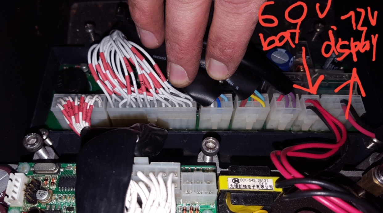

ich habe meinen E-Max 90S von Blei Akkus auf LiFePo4 Zellen (18S3P) umgebaut und muss noch noch das BMS mit dem Roller verbinden.
Ich muss folgende Kabel verbinden:
-12V+ Load (12V Versorgung wenn Zündung ist an)
-12V+ Source (12V Versorgung wenn Ladegerät ist angeschlossen)
-Signal GND
-POWER GND
und zusätzlich würde ich gern wissen über welche Leitung im Roller der Batterie Fehler bzw. die Controllerabschaltung bei <42 V erfolgt.
Weiß dazu jemand etwas?
Gibt es eine Art Schaltplan den jemand von euch hat?
Ich habe schon versucht die 12 V am Ausgang unter dem Helmfach nach vorne zum Display anzuzapfen, aber dann leuchtet die gelbe Ladeanzeige im Display und das BMS wird nicht versorgt. :?:

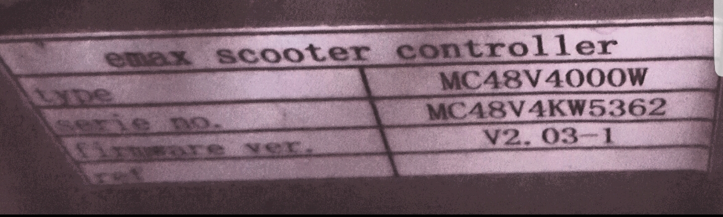

Controller
Controller

(Pin 7 vom Controller hat die Bezeichnung in error - legt man diesen Eingang auf ground sollte der Controller sperren, ohne Gewähr - habe ich noch nicht ausprobiert)

Ich habe heute noch eine intersannte Entdeckung gemacht, die ich mir nicht erklären kann. Ich hatte mir ja einen Adapter gebaut, mit dem ich die 12V zum Display anzapfen kann. Wenn ich den dort allerdings das BMS anschließe, leuchtet die gelbe Ladelampe im Display und das BMS leuchtet nur ganz schwach und funktioniert nicht. Wenn ich bei Fahrbereitschaft nun das BMS ab und wieder an klemme, fängt die rote LED vom Controller an zu blinken und im Display wird mir angezeigt "Roller wird abgeschaltet" oder so ähnlich. Woher merkt er denn bitte, dass ich dort zusätzlich einen Verbraucher anschließe? Der 12V Abgang zum Display ist mit 30A am Roller abgesichert und das BMS benötigt maximal 2 A.

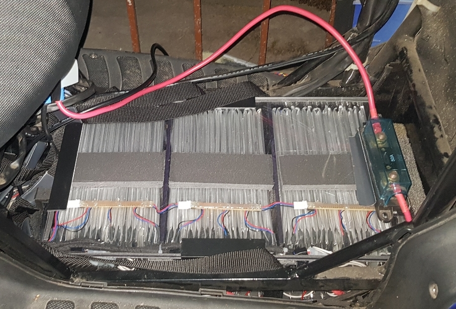

Akkubox
Akkubox
E-Max 90s - km-Stand 3.300 - Umbau auf LiFePo4 A123 20 Ah Zellen (18s3p)

Das Display vom Tacho wird von +12V vom Controller Pin 8 versorgt ;) - ich weiß aber nicht, wieviele mA der Pin 8 liefert.

Pin 8? Von welchem Stecker genau? Ich habe das BMS an die 12V ganz rechts auf dem Bild "Anschlüsse" angeschlossen. Ich dachte dort ist die Spannungsversorgung für das Display. :roll: Weißt du was damit versorgt wird? Ein Schaltplan wäre wirklich hilfreich :lol:

Wenn ich Pin 8 vom Controller schreibe, meine ich auch Pin 8 vom 14-poligen Controllerstecker. Pin 8 Controller geht übrigens auf Pin 14 (24-poliger Stecker) MSU und startet diese. Die 12V die du gemessen hast, sind die 12V vom Q3 Transistor Zerhacker DC DC 12V for lamps. Alles ohne Gewähr.
