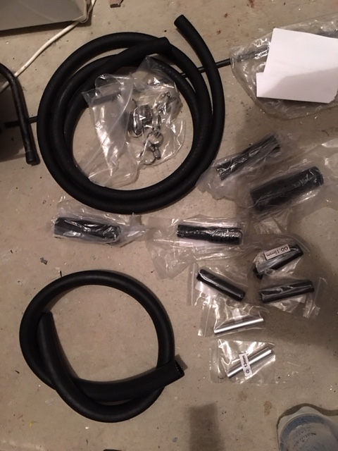

Habe jetzt erst einmal bei Schlauchland ein paar Wasserschlauchadapter bestellt.

Gestern mal wieder 2 Stunden mit dem Projekt verbracht und eine Hilfsrahmenhaltekonstruktion für den Regler gebaut, die ich dann anschließend in die bereits vorhandene Konstruktion am Bike integriert habe.
Und dann ist noch das Wasserpanschereipaket eingetroffen ;)
Damit werde ich mich dann am WE auseinander setzten.

Ist das ein Snüffelstück geworden.
Werner/Röhrig hätten es nicht besser hinbekommen :?
25/19 - 19/13 (Wasserkühler-Regler)
