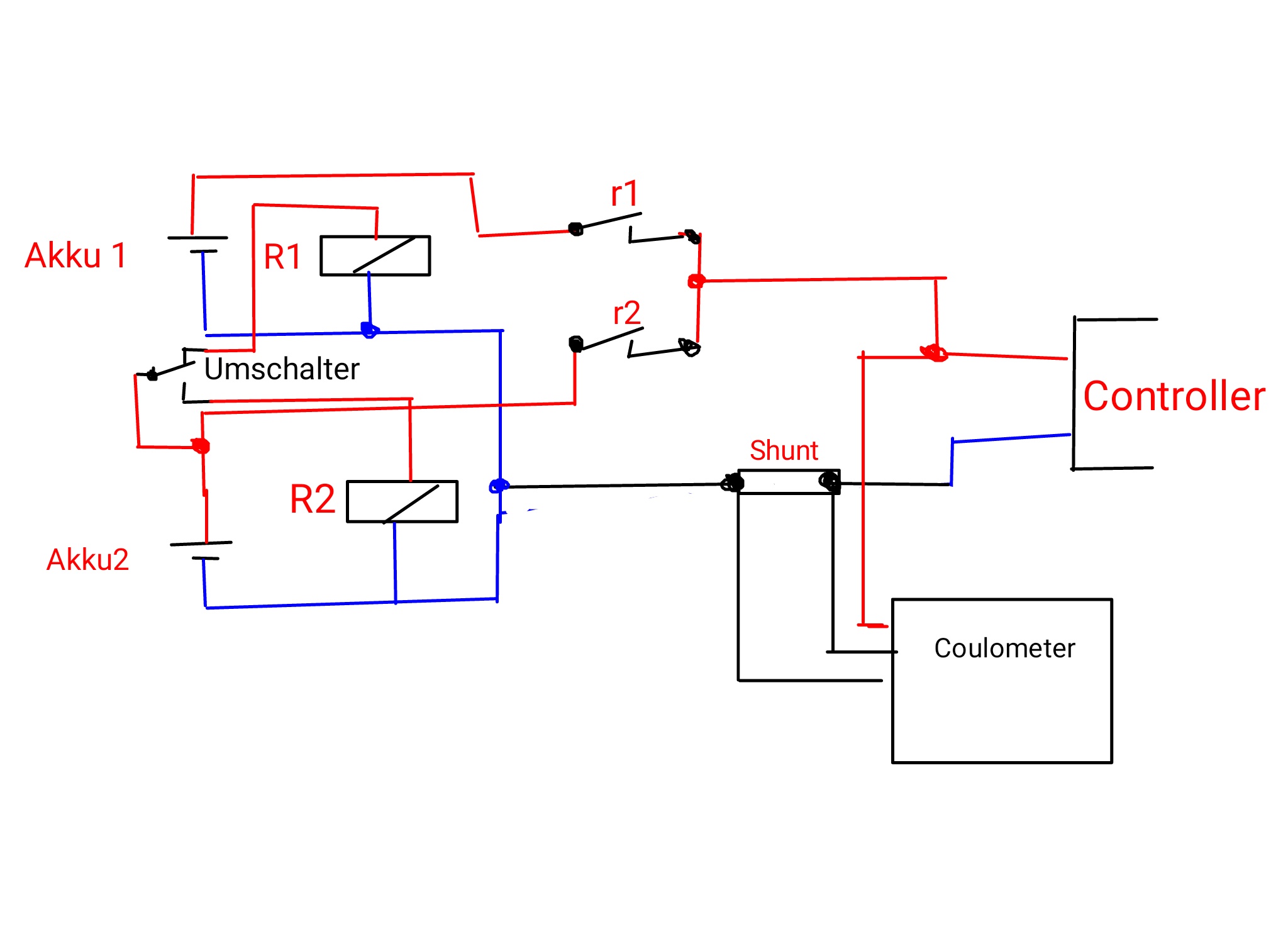

Hallo John,
Ich habe dir mal die Schaltung aufgemalt.
Gruß Harry

Re: 100A Coulometer (TK15) mit 2 Akkus schalten
Beitrag von Harry »
Weil du 12 V Relais genommen hast, habe ich die Schaltung abgeändert.
Die ersten Versuche mit der App "Quick Copper".
Gruß Harry

Harry
Beiträge: 2140
PLZ: 49479
Wohnort: Ibbenbüren
Beitrag von Harry »
Jetzt wird der Strom der Relais auch erfasst.
Einen Einschalter brauchst du auch noch, sonst steht ein Relais immer unter Strom.
Gruß Harry

Harry
Beiträge: 2140
PLZ: 49479
Wohnort: Ibbenbüren
Beitrag von Harry »
der Sicherungsautomat liegt erst hinter den Relais, und geht deshalb nicht.
Noch mal etwas Grundsätzliches:
Ein Schaltplan oder auch Stromlaufplan genannt, dient nur dazu den Stromverlauf zu verfolgen. So kann man schnell erkennen, ob die Schaltung funktioniert.
Wenn der Schaltplan steht, dann zeichnet man den dazugehörenden Verdrahtungsplan. Da werden die Bauteile wie sie in der Realität montiert sind aufgezeichnet und mit Kabeln verbunden.
Wenn man sich mit der App Quick Copper vertraut gemacht hat, dauert so ein Schaltplan 1/2 Stunde. Änderungen sind in ein paar Minuten erledigt.
Gruß Harry
