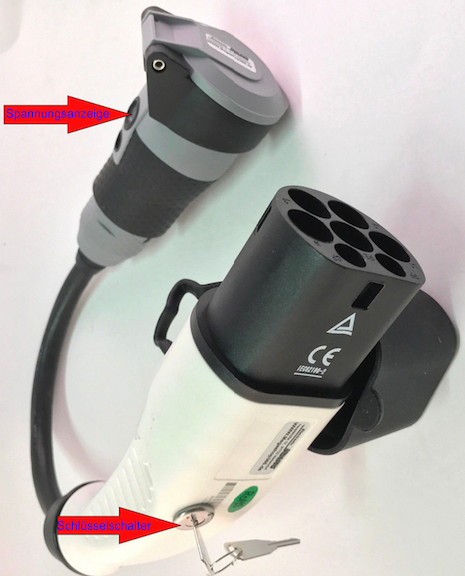

Solche Schuko Adapter wird man in Zukunft wohl öfter benötigen
(Quelle: https://www.ebay.de/itm/Renault-Twizy-L ... 1504205877)
Die neue kommende Vespa hat einen Fixakku, die Schwalbe auch & wahrscheinlich 1-3 der im September kommenden 125er Roller von NIU.
P.S. Was haltet ihr von dem obigen System & ist die Version mit Schlüssel an vielen Ladesäulen nötig?
schuko Adapter

Ein Schalter zum Trennen ist immer notwendig, außer man arbeitet seinen Stecker so um dass er gar nicht mehr verriegelt wirdtiger46 hat geschrieben: Di 30. Jan 2018, 01:45 P.S. Was haltet ihr von dem obigen System & ist die Version mit Schlüssel an vielen Ladesäulen nötig?
Bei den meisten Säulen genügt es mit nur einem Widerstand den Zustand "ready - charging" zu signalieren, zunehmend prüfen die Säulen aber auch ab ob vorher der Zustand "vehicle detected" signalisiert wird. Dann benötigt man einen weiteren Schalter zum Umschalten der Widerstände. Darauf weist der Verkäufer auf Ebay in seinem Text auch hin. Ich hatte unter anderem an den Tank&Rast Ladern von Efacac und den Destination Chargern von Tesla Probleme mit nur einem Widerstand.
Wir arbeiten gerade an einer passiven Platine die diese Umschaltung automatisch übernimmt, so dass nur noch der Reed Kontakt zum Trennen erforderlich ist. Sobald das Wetter es zulässt werde ich alle erdenklichen Säulenfabrikate in der Umgebung mit meiner Zero abfahren und den Prototypen der Platine testen.

Sehr gut! Ein Freund fährt einen Ampera. Den wird das seeehr interessierenotten.l hat geschrieben: Di 30. Jan 2018, 18:21Wir arbeiten gerade an einer passiven Platine die diese Umschaltung automatisch übernimmt, so dass nur noch der Reed Kontakt zum Trennen erforderlich ist
