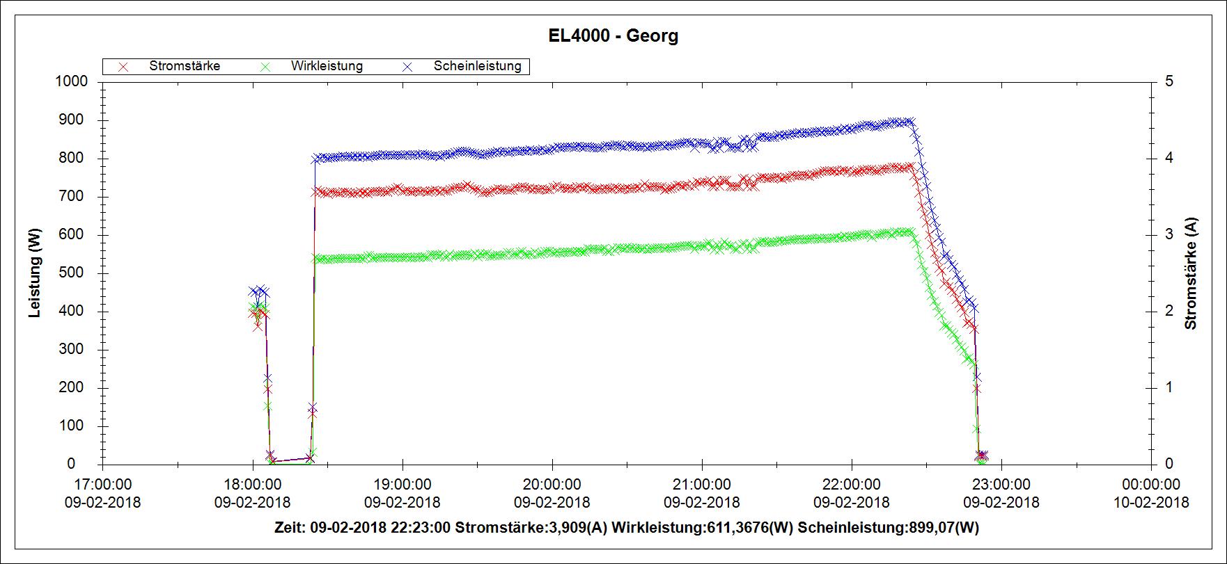

Ich denke, da hilft nur "Reinschauen in den Ladevorgang" mit einem Datenlogger. Ich benutze dazu den "Voltcraft Energy Logger 4000" (gibts bei "C.").
Am Ende steht da 3,9 wh Leistungsaufnahme, der Eigenverbrauch des Laders.

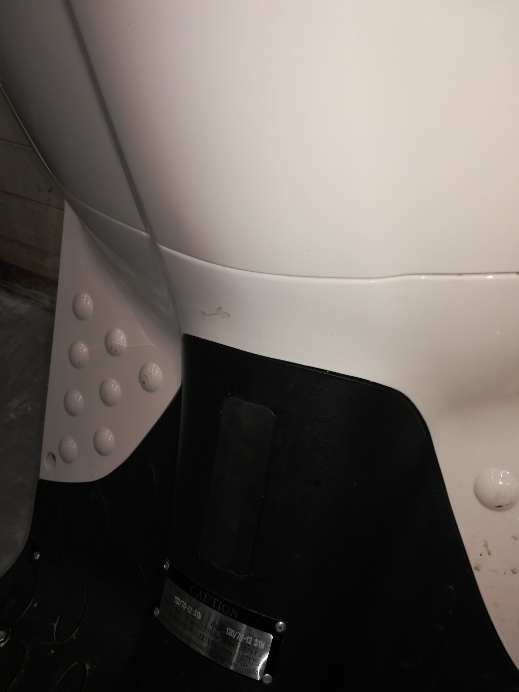

Malarius
Re: Neptun
Mit meiner Sanftmut habe ich den Deckel von der Fahrgestellnummer weggetreten. Habe gleich in der Arbeit ein VA Teil gelastert und dann noch ein blech für das Loch unter dem Tacho.
wenn jemand eine Idee hat, wie ich es besser machen könnte, dann wäre bitte schreiben. Danke
- Eiphony
- Beiträge: 90
- Registriert: So 14. Jan 2018, 12:10
- Roller: Trinity Neptun 4.0 / 2018
- PLZ: 89081
- Wohnort: Ulm
- Tätigkeit: Projetmanager IT Bereich
Re: Neptun
Das ist eine tolle Idee, das Loch am Tacho hat mich auch schon gestört.Malarius hat geschrieben: Sa 17. Feb 2018, 11:16 ...... dann noch ein blech für das Loch unter dem Tacho.
...last uns zusammen stromern
