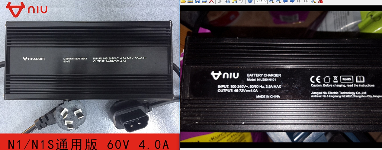

Also ich habe, nachdem ich alle Berichte gelesen hatte, eher das Gefühl es liegt am Ladegerät, weil meins auch immer plötzlich abgeschaltet hatte. Und siehe da, ich habe ein Orginal Gerät aus China bestellt 111 Dollar inc. Versand gezahlt, die Ladekurve ist jetzt langsam abnehmend und der Fehler 30 ist weg!!!!!!!!! https://www.yoycart.com/Product/543691806558/ Also doch nicht BMS!!!!!

@Otti: Und was brauchst Du noch dafür? Das Lagegerät ist für die Festland China-Roller von NIU ausgelegt. Du brauchst also minestens einen SchuKo-Adapter für die Primärseite und (Du hast nicht angegeben welchen NIU Du fährst) passt ggf. der Stecker auf Sekundärseite nicht, da auf dem Produktbild nur die Ladeanschlüsse zu sehen sind und keine Pins für die Kommunikation.
Insofern wundere ich mich über Dein Vorgehen, da Du riskierst, dass das Ladegerät nicht mit dem BMS kommunizieren kann. Welche Version wurde denn geliefert? Da beim N1/N1S in China mindestens 2 Ladegeräteversionen gibt (für den 20Ah-Akku mit 3A und für den 26Ah-Akku mit 4A maximalen Ladestrom), könnte es bei Akkus für den europäischen Markt (29Ah) das Laden entsprechend länger dauern.
Ist das die Lösung, die Dir der Hersteller empfohlen hat? Du woltest ihn doch im letzten Post mit dem Fehler 30 konfrontieren?

Also ich hatte das 4A Teil bestellt. Der Ladestrom steigt sowieso nur bis 295 Watt,1,4 A an. Ich hatte noch einen US amerikanischen Adapter. Damals als ich mich gekümmert habe, stand die Ursache noch nicht fest, aber es hieß das Fehler 30 Problem gibt es in Asien nicht.

Otti hat geschrieben: Do 8. Feb 2018, 14:46 … Der Ladestrom steigt sowieso nur bis 295 Watt,1,4 A an. …
Das ist ja auch nicht verwunderlich, da Du wahrscheinlich auf der Primärseite (also an der Seite mit der [Wand-]Steckdose) misst. Wenn dort bei 230V Netzspannung 1,4A gemessen werden, kämen (bei idealisierten 100% Wirkungsgrad des Ladegeräts, das hat es aber nicht) theorethisch auf der Sekundärseite bei einer angenommenen Ladeendspannung von 70V 4,6A an. Da der Ladestrom auf 4A (+- gewisser Tolleranzen durch Bauteilstreuung/-güte etc.) begrenzt ist, die maximale Ladeendspannung wahrscheinlich auf 72V begrenzt ist (17 Zellen in Serie mal max. 4,2V Ladeenspannung pro Zelle = 71,4V +- wieder gewisser Tolleranzen und den Vorgaben von NIU, inwieweit die Ladeendspannung ausgereizt wird um die Ladezyklenanzahl zu erhöhen) kommt der Ladestrom von 4,6A natürlich nicht an. Mit dem von Dir gemessenen Wert sind die 4A Ladestrom auf der „Akkuseite“ (Sekundärseite) des Ladegeräts durchaus plausibel.
Otti hat geschrieben: Do 8. Feb 2018, 14:46 … aber es hieß das Fehler 30 Problem gibt es in Asien nicht
Das könnte daran liegen, das es die Akkuversion für den Export (60V/29Ah) in China (domestic/Mainland) nicht gibt. Dort gibt es für das N1 Modell Akkus mit 18/20Ah (für das 3A Ladegerät) und Akkus mit 26/35Ah (für das 4A Ladegerät). Da Anfangs die Zellen für die Akkus von verschiedenen Herstellern kamen (für den Export werden ausschließlich LG-Zellen verwendet), dürften sie in China auf eine Kommunikationsmöglichkeit zwischen Ladegerät und Batteriemangemantsystem (BMS) wie in Nordamerika und Europa verzichtet haben. Da die Fehlermeldung 30 vom BMS ausgeht und es in China bisher nicht so eine Fehlermeldung bekannt wurde, könnte andere Gründe haben.
Otti hat geschrieben: Do 8. Feb 2018, 14:51 Apropo; Ich glaube die Pins sind beim Ladegerät entweder nicht belegt, weil die Steuerung des Ladestroms nur über das Ladegerät geht, oder das Konzept ist anders
Lezteres vermute ich auch.

Was mir moch bei dem China-Ladegerät aufgefallen ist, ist die gerinere Ausgangsspannung von 70V. Auf meinem ist zumindest ein Wert von 72V aufgedruckt.
Wenn schon die geringe zusätzliche Last im Roller (-> führt zu niedriger Ausgangsspannung Netzteil) bei mir den Unterschied zwischen Überspannungs-Fehler30 ja/nein macht scheint es ja wohl ziemilch grenzwertig zu sein.
