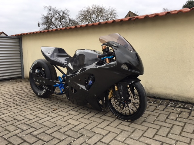

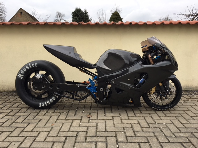

Danke für dein Angebot aber da kann man nichts mehr zu machen, da ich sonst beim Einfedern ... sollte ich voll durchschlagen in der VVK lande.
Ich bin sehr zufrieden mit dem Ergebnis!

Das Hinterrad braucht keinen Kotflügel nach Reglement? Sieht aber tatsächlich scharf aus, das Teil :D
Rov
Beiträge: 735
Registriert: Mo 13. Feb 2017, 08:48
Roller: GSX-R e899 K2
PLZ: 96114
Re: GSX-R e899 K2
Beitrag von Rov »
Ist von Klasse zu Klasse unterschiedlich!
Sollte aber dem Serienzustand ähneln => Auslegungssache.
Die Serienkilo hat zwar nen hinteren Fender (Nummernschildhalterung) aber sobald man eine HUV verbaut, fällt dieser Weg und beim TÜV hat nie einer deswegen einen Aufstand gemacht.
Außerdem gibt es für den HR keine HR Abdeckung, wäre also auch wieder eine Sonderanfertigung ( für ein Jahr).

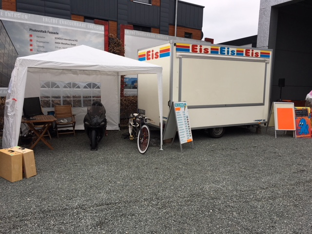

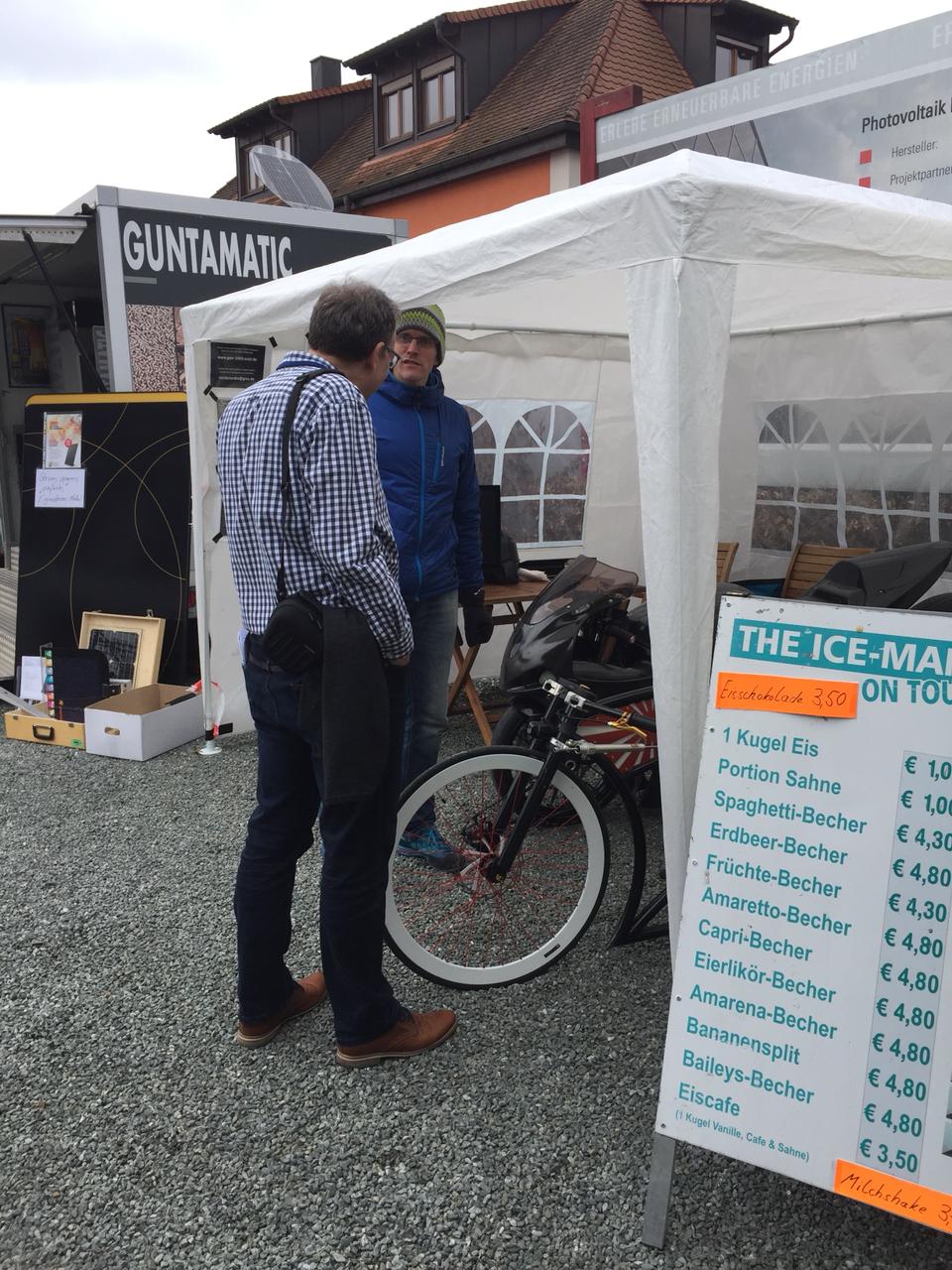

Die Energiemesse war mal wieder ein schönes Erlebnis. Doch die zwei Tage waren auch sehr anstrengend und Kräfte raubend.
Das größte Problem war die Kälte bzw. der Wind bei 0°C bis -2°C und dann bis zu 10 Stunden draußen sein sind schon nicht ohne!
Die Kälte kommt dann eher schleichend über die Füße in den Körper.
Am zweiten Tag hatte ich sogar meine Snowboard Klammotten an!
Aber nun zurück zum Samstag.
Ich bin mit meinem Bruder, wie im letzten Jahr (er mit dem Fahrrad) und ich mit dem E-Bike den Kilometer zum Messegelände gefahren.

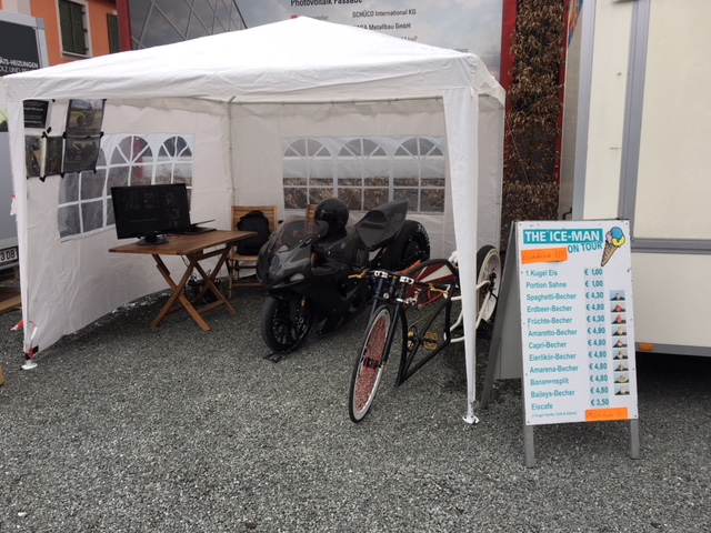

Den 3x3m Pavillon hatten wir schon am Freitag im Regen aufgebaut.
Diesmal musste ich also auf der Hälfte der Fläche, wie vom letzten Jahr, meine Gefährte unterbringen.
Rechts von mir stand ein Eiswagen, der sage und schreibe 9 Eis an den zwei Messetagen verkauft hatte und links von mir war ein Solarmodulverkäufer.
Am Samstag war leider aufgrund des Wetters nicht ganz so viel los, trotzdem habe ich viele nette Gespräche geführt.
Natürlich gab es auch Besucher, die viel zu kritisieren hatten, bezüglich LiPo Akkus und das man mit meinen Gefärten gar nicht am öffentlichen Straßenverkehr fahren könnte,

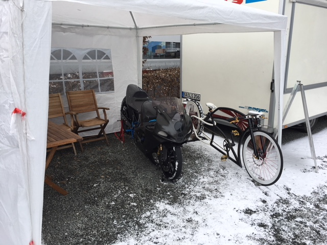

Am nächsten Morgen schaute ich aus dem Fenster und was entdeckte ich? Schnee!!!
Also um 9 Uhr wieder runter, Bike und Fahrrad aus dem Anhänger geholt, mich schon tierisch auf den Schneeplugeinsatztes des Bike gefreut, schalte ein, aber nix passiert!
Erster Verdacht, Akkuspannung ist zu niedrig, da ich nur 4 Akkus in Reihe angeschlossen hatte. Mit dem 5. Akkupack kam ich auf exakt 125V und das hatte ich im Regler als Spannungsobergrenze eingegeben. Also die 5. Reihe angeschlossen und schwubs war ich bei 124VDC. Es rührte sich trotzdem nichts!
Kurzerhand das Bike die Strecke zur Messe geschoben!
Danach war mir zumindest sehr warm!

Am Sonntag war es wesentlich besser vom Besucheransturm. Ich denke das ich so ungefähr 70-80 nette Unterhaltungen hatte und das reichte mir völlig!
Meine Stimme wurde zum Ende hin immer schwächer.
Auf jeden Fall wurden mal wieder einige Fotos mit Kindern auf den Kisten geschossen und mir wurden sogar Angebote unterbreitet, doch für mich bleibt das einfach ein einzigartiges Hobby. Ich glaube ich war der Einzige, der dort nichts verkaufen wollte sondern nur gezeigt hat was man machen kann!
Es waren auf auch viele nette Unterhaltungen dabei, auch viele Tüftler mit denen man sich einfach ausgetauscht hatte!
Alles in Allem hatte es mir wieder, wie im letzten Jahr, viel Spaß gemacht, doch damals waren es 25°C, das würde ich für die nächste Messe auf jeden Fall bevorzugen!
Abends um 17 Uhr dann wieder zusammengepackt und alles abgebaut. Für den Rücktransport habe ich dann den Anhänger geholt.
Um 19.30 Uhr war ich dann fertig (fix und!).
Respekt an die Leute, die so etwas täglich machen. Für mich war es auf jeden Fall ein faszinierender Einblick in die Tätigkeit, Messeausteller!
