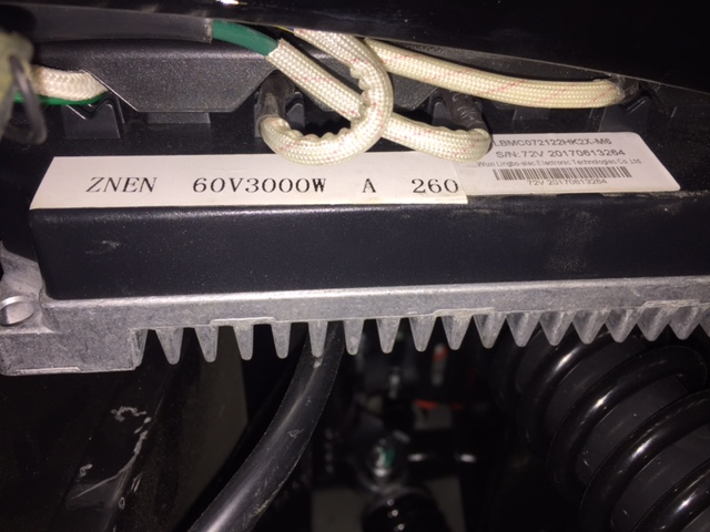

Habe einige Bilder gemacht und erhoffe mir Infos darüber, ob ich den Controller verbaut habe, den man per Software ansteuern kann. Eines ist vom Typenschild des Controllers, auf dem anderen sieht man einen Blindstecker, der links unter dem hinteren Kotflügel herauslugt.

Das ist ein Lingbo Controller, der mit Software ansteuerbar sein sollte. Aber der Stecker sieht anders aus...
