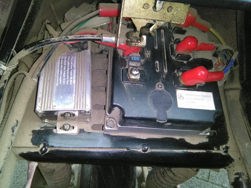

Habe nun die Spannung am Akku gemessen, nach Rücksprache mit UNU: 34,1 bei voll geladenem Akku (alle 4 grünen LEDs leuchten).
Und habe die Sitzverkleidung ausgebaut. Ich war ja mal richtig erstaunt, wie simpel das alles aussieht. Aber entsetzt war ich, wie eingesifft das alles war. Und da habe ich dann doch noch ein rotes LED am Controller kurz leuchten sehen bei Zündung ein.
Ich sollte die Sicherung checken, aber ich habe keine Ahnung welches der Teile die Sicherung ist. Ich hänge mal ein Foto an, vielleicht kann mir jemand sagen, wo darauf die Sicherung ist. Wenn ich überhaupt für die Sicherung die richtige Stelle fotografiert habe ;)
