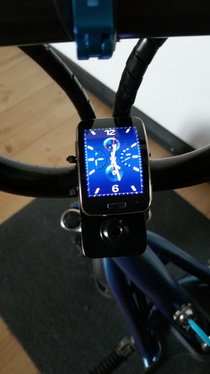

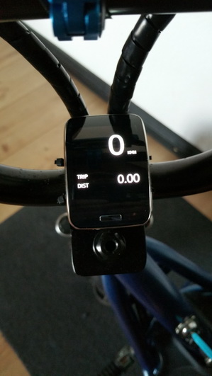

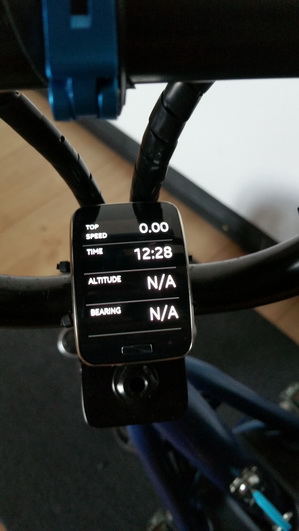

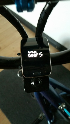

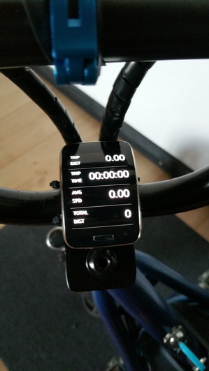

Hatte heute mal noch eine Idee für einen alternativen Fahrradcomputer.
Die Smartwatch. In meinem Fall eine Samsung Gear S ( SM-R750 ).
Sie hat den Vorteil auch ohne Smartphone voll zu funktionieren.
Apps sind im Store vorhanden.

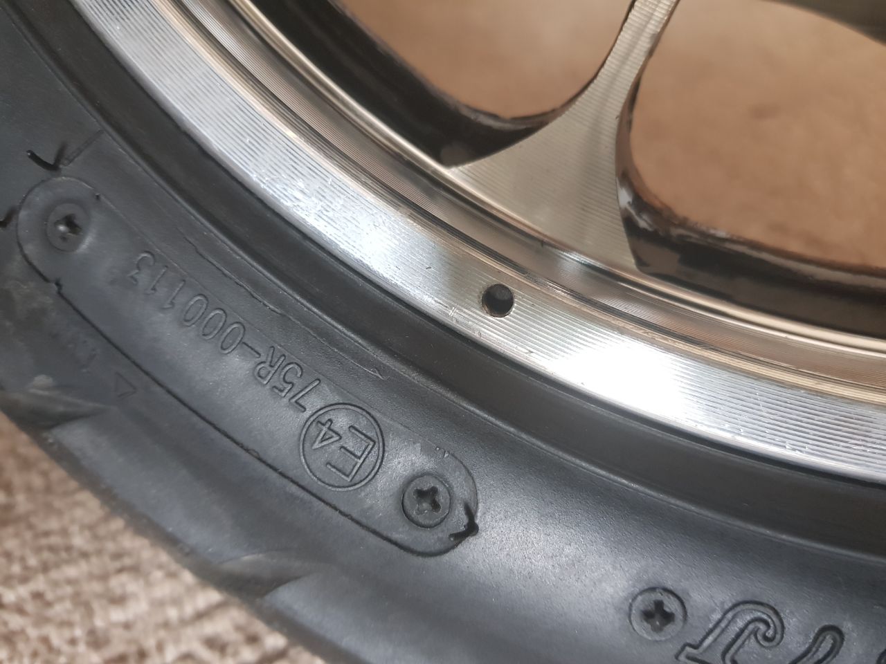

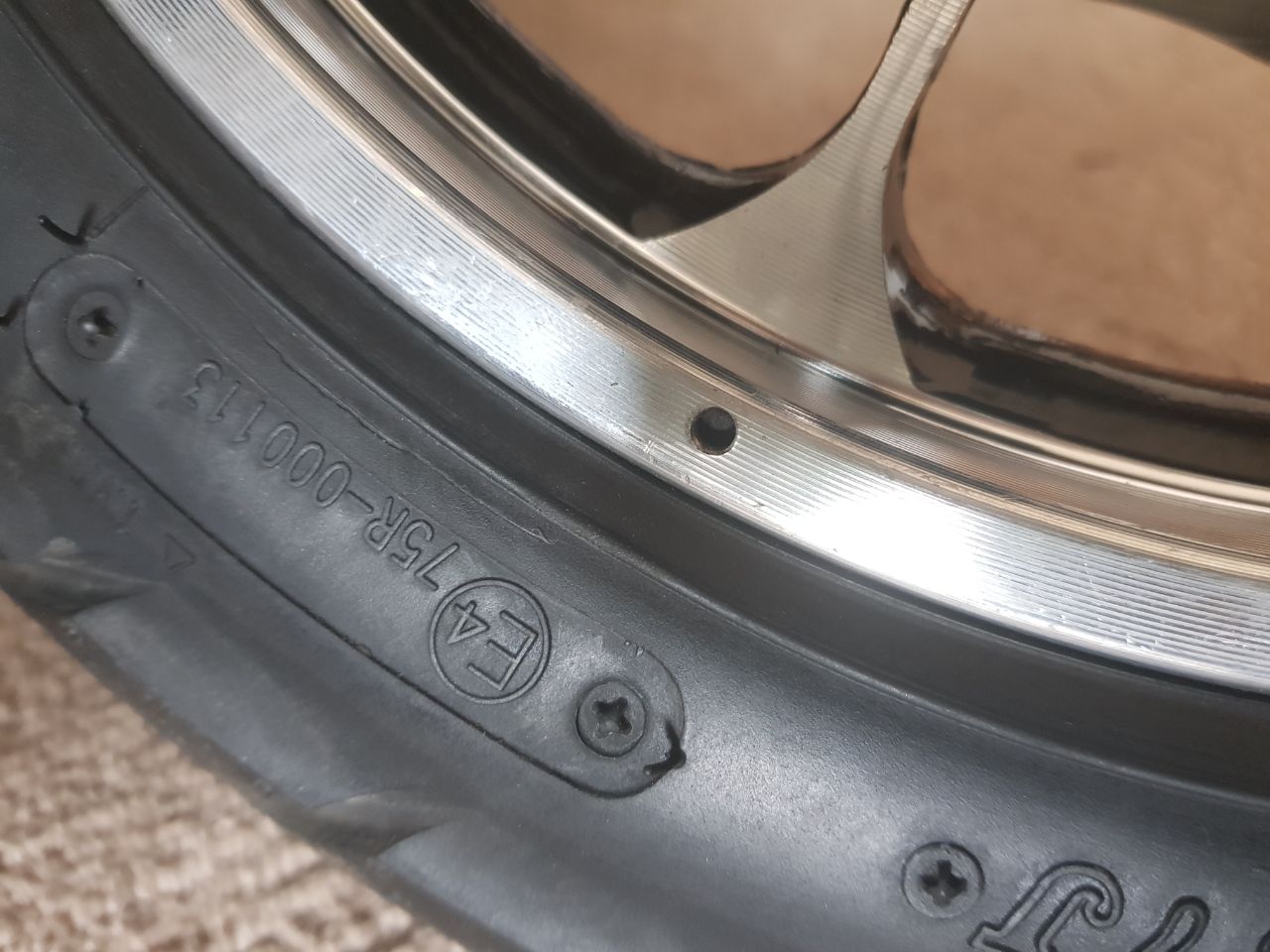

Mal eine Frage an diejenigen (Stromtanker u. a.), die einen Fahrradtacho am Revoluzzer installiert haben: Wo habt Ihr den Magneten, der an das Rad muss, befestigt? Normalerweise ist bei den Teilen von Sigma und anderen vorgesehen, dass der Magnet an einer Speiche befestigt wird.
Bei dem Revoluzzer von einer Speiche zu reden, ist etwas unangemessen. Bei Revoluzzer/Revoluzzi 1.0 ist der Magnet in die Felge eingeschraubt.Am 2.0 finde ich keine Stelle, wo man den Magnet (ich würde sonst einen vom 1.0 nehmen) anschrauben könnte. An der Felge ankleben? Der Abstand zwischen den beiden Magneten muss ja auch passen.
Danke vorab für Eure Tipps.

Das gleiche Problem hatte ich auch Bei meinem Mach1. Da musste ich den Magneten auf der Felge befestigen. Nachdem ich diese gründlich gereinigt und somit auch entfettet hatte, habe ich den Magneten mit 2-Komponenten Kleber befestigt. Nach dem aushärten noch einen dünnen Ring des Klebers rund rum und das hält nun schon seit ca. 2 Jahren. Ich benutze übrigens den "Sigma MC 10".

Ich Dummerchen habe das Loch für die Magnetschraube auf der linken Seite des Vorderrades gesucht. So ist es beim 1.0
Mitglied Surfmicha hatte mir Fotos zugeschickt, weil er sich über ein Loch an der rechten Felgenseite des Vorderrades wunderte.
Das ist es. Ich habe Michael über den Sinn des Loches aufgeklärt und kann nun meinen vorhandenen Schraubmagneten anbringen.
