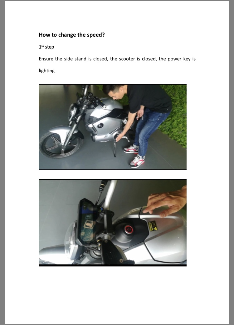

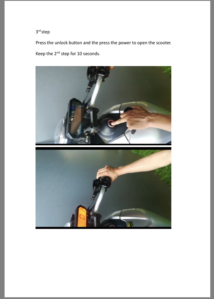

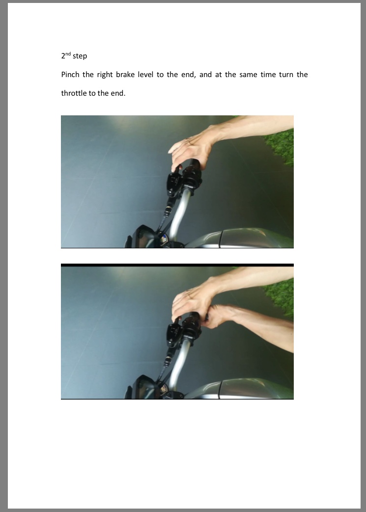

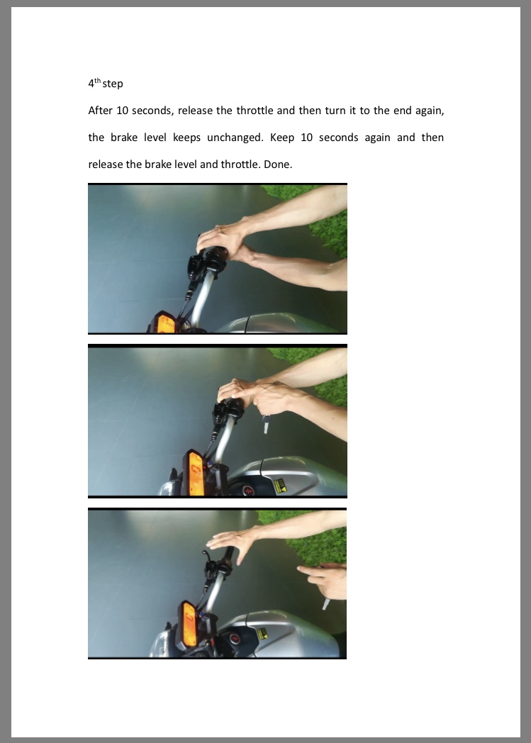

Hier übrigens die offizielle Anleitung.
Um keinen Ärger zu bekommen: Verwendung auf eigene Verantwortung & Gefahr. Diese Modifikation darf nur zu Sport Zwecken auf Privatgelände abseits öffentlicher Straßen angewendet werden. (Der gleiche Vorgang wiederholt drosselt TS / TC wieder auf Werkszustand - oder eher auf deutschen Auslieferungs Zustand :| )
Der Fahrer muss ich auf Geschwindigkeiten jehnseits der 45kmh einstellen, es können reale 65kmh bei raus kommen bei denen bekanntlich eine 4Kolben Bremsanlage mit 240mm Scheibe an der Front drastisch überfordert ist! :mrgreen:
