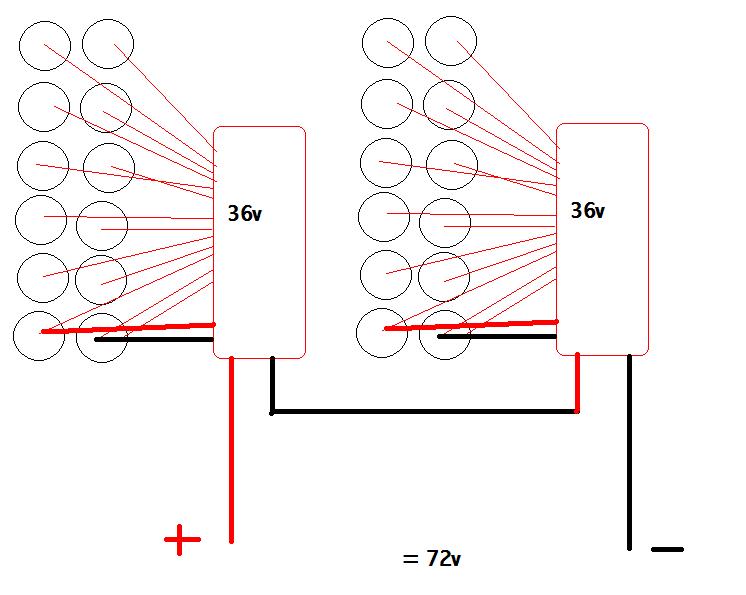

hallo!
ich möchte gerne nen 72v akku aus headway zellen bauen. ich möchte zwei 36 volt packs nehmen mit je einem bms und dann in reihe schalten.
muss ich da angst haben um die bms oder passiert da nix? geladen werden sollen sie über zwei 36v lader.
bms in reihe schalten

Auf den ersten Blick: da sollte nix passieren. Irgendwelche Sonderlösungen wie Strombegrenzungen in Abhängigkeit von Temperatur / Ladezustand usw. werden ja sicherlich nicht Bestandteil des BMS sein, sondern ich vermute, Du meinst normale Balancer ggf. in Kombination mit Überspannungsabschaltung beim Laden bzw. Unterspannungsabschaltung.

Re: bms in reihe schalten
also sollen ganz normale bleeding bms eingesetzt werden. also nur über-, unterspannungsschutz und bisschen zellausgleich.
wo kann man die in deutschland günstig erwerben? china dauert ja wieder 3 wochen bis ich die hab. sollten aber kurzzeitig auch 60a machen.
Günstig ist so eine Sache. Typische Bezugsquellen sind lipopower, litrade, bastelwastel24.
Die Headway-Zellen sind ja ganz ordentlich. Da kann man m.E. auf Überspannungsschutz verzichten, wenn die Zellen auf Gleichlauf gebracht sind, und ebenso auf Unterspannungsschutz, wenn man den Akkupack nurzu 80% ausnutzt.
