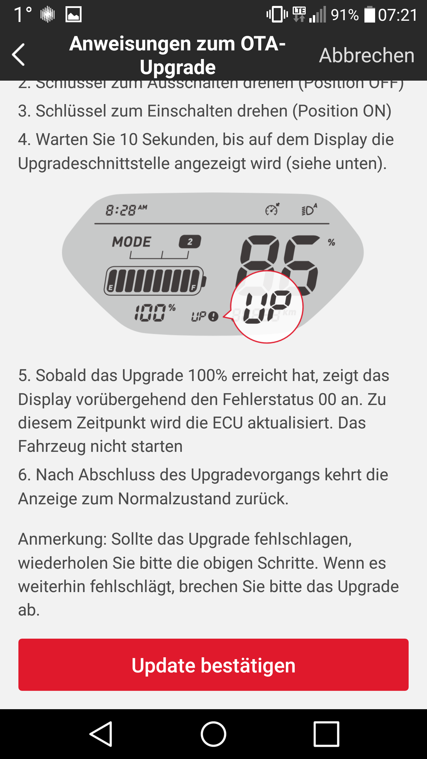

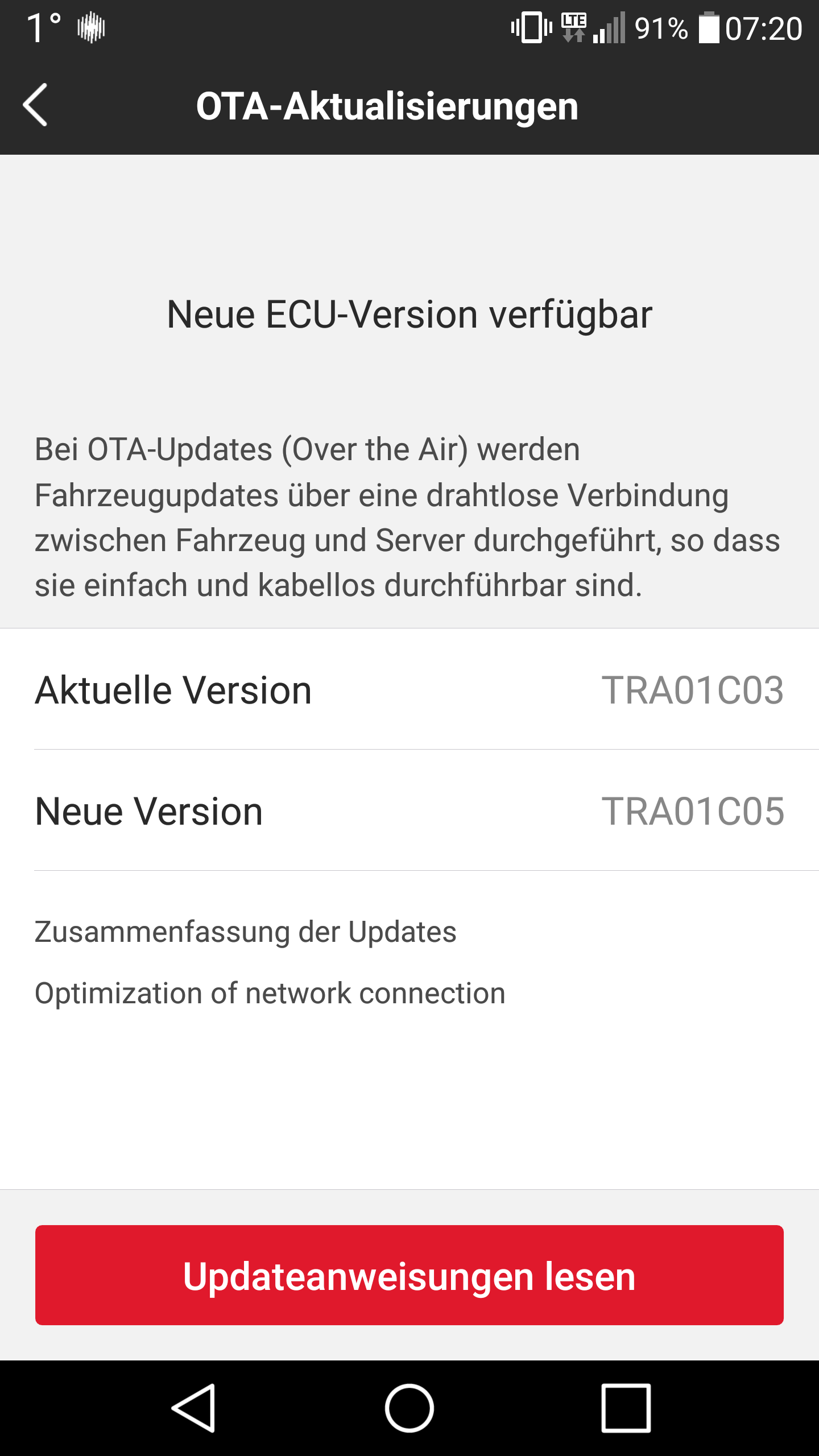

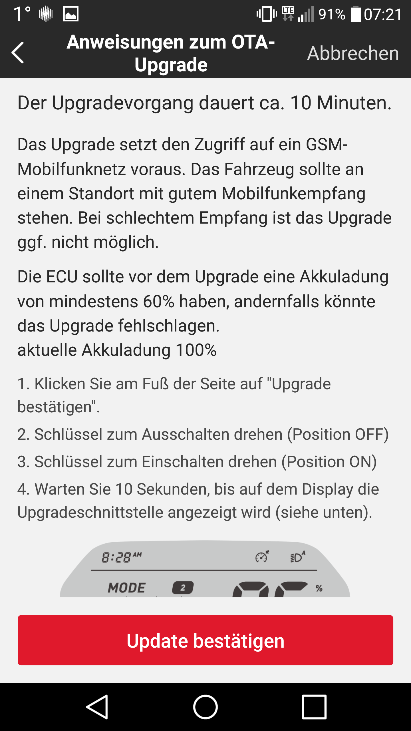

Anbei die Screenshots aus der App, in welchen der Updateprozess beschrieben wird:

RockyBaby, es ist ganz klar Schritt für Schritt beschrieben in Sustainables App-screenshots, dass der OTA Prozess manuell vom Nutzer eingeleitet werden muss. Das ist also kein "push", der in Wellen kommt, sondern ein "pull" Prozess.
